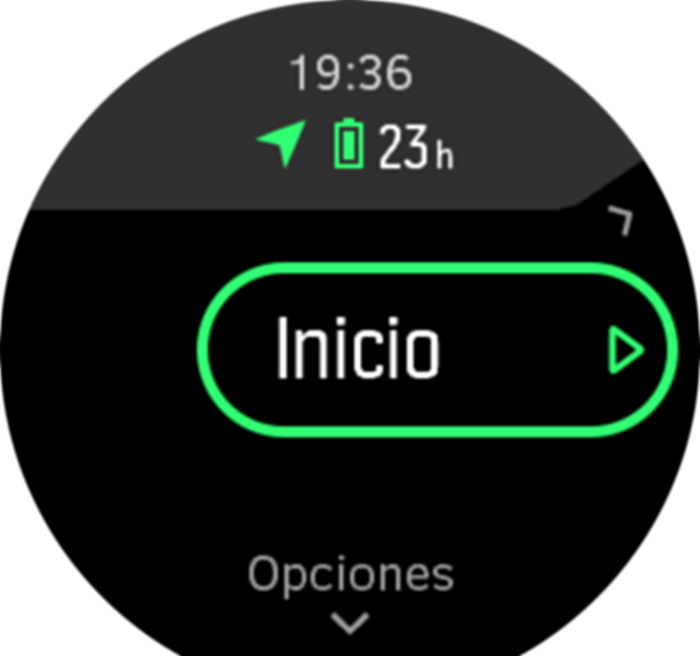

Para grabar un ejercicio:
Desplázate hacia arriba hasta el icono de ejercicio y selecciona con el botón central.
Pulsa el botón superior derecho o inferior derecho para desplazarte por los modos de deporte y selecciona el que quieras usar pulsando el botón central.
Sobre el indicador de inicio aparece un conjunto de iconos dependiendo de lo que estés usando con el modo de deporte (p.ej. frecuencia cardíaca y GPS conectado). El icono de flecha (GPS conectado) parpadeará en gris mientras se busca señal y, una vez encontrada, se volverá verde. El icono del corazón (frecuencia cardíaca) parpadea en gris durante la búsqueda y, cuando se encuentra una señal, se convierte en un corazón de color conectado a un cinturón si se está utilizando un sensor de frecuencia cardíaca. Si estás utilizando el sensor óptico de frecuencia cardíaca, se convierte en un corazón de color sin el cinturón.
Si estás usando un sensor de frecuencia cardíaca pero el icono se pone verde, comprueba que el sensor de frecuencia cardíaca esté acoplado; consulta Acoplar dispositivos POD y sensores y selecciona de nuevo el modo de deporte.
Puedes esperar a que cada icono se vea verde o comenzar la grabación tan pronto como desees pulsando el botón central.
Una vez que se inicia la grabación, la fuente de frecuencia cardíaca seleccionada se bloquea y no se puede cambiar durante la sesión de entrenamiento en curso.

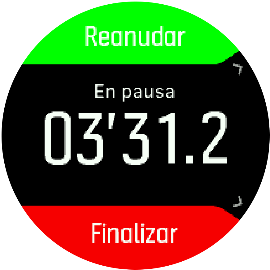

Pulsa el botón superior derecho para pausar la grabación. Para y guarda con el botón inferior derecho o reanuda con el superior derecho.

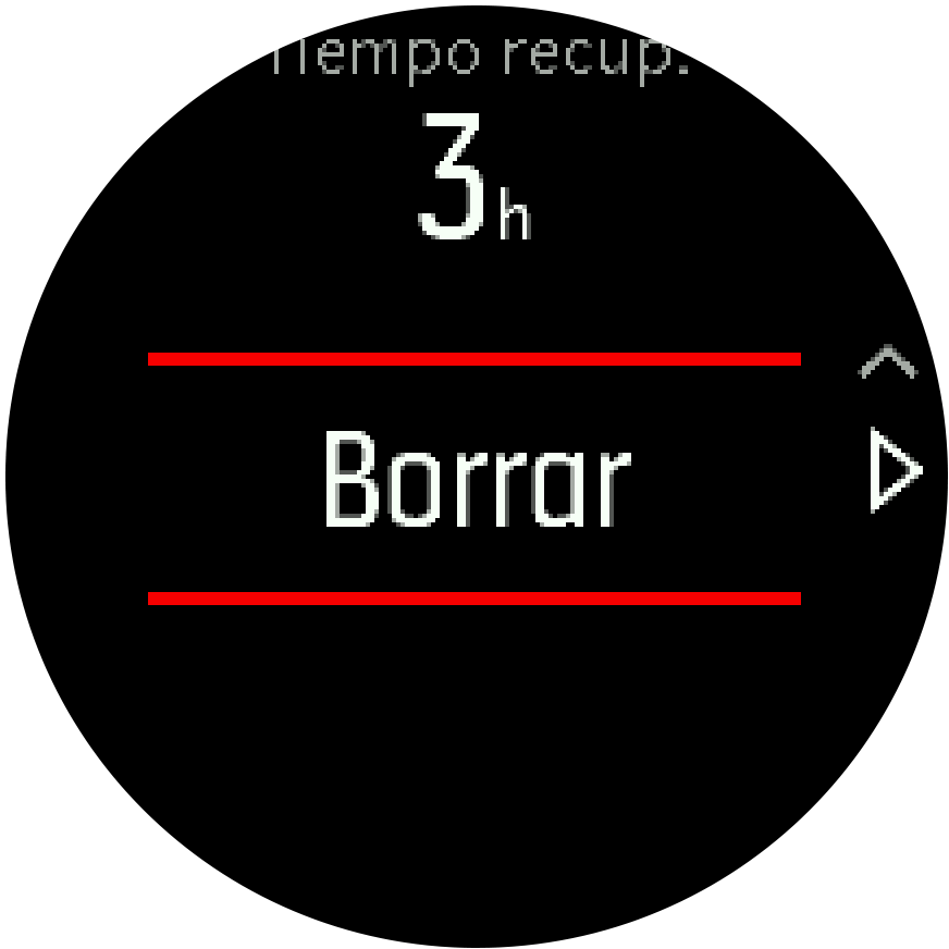

Cuando detengas la grabación, se te preguntará cómo te sentiste. Puedes contestar o saltarte la pregunta (verSensación). A continuación obtendrás un resumen de la actividad por el que podrás desplazarte con los botones superior o inferior derechos.
Si grabaste algo que no quieres guardar, puedes eliminarlo desplazándote hacia abajo hasta Borrar y confirmar con el botón central. Puedes eliminar registros del diario de la misma manera.

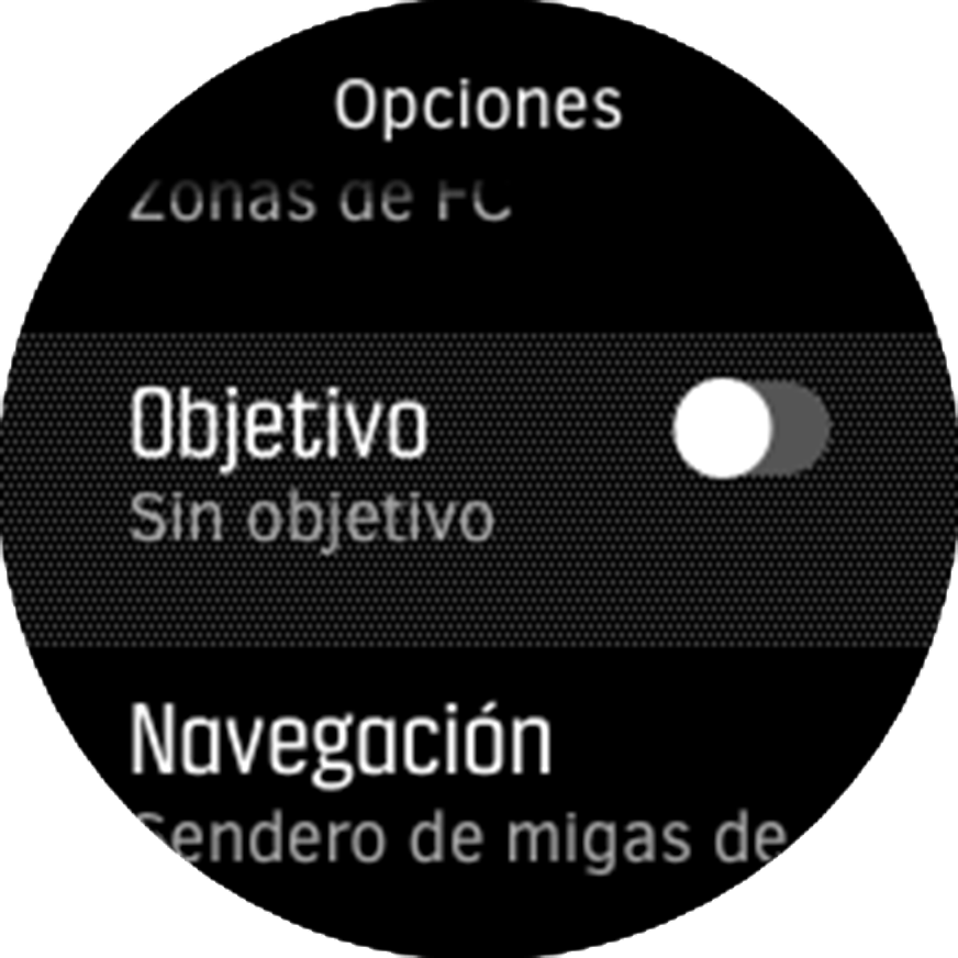

Es posible establecer diferentes objetivos con tu Suunto 5 cuando practicas ejercicio.
Si el modo de deporte que has elegido tiene opciones de objetivos, podrás ajustarlas antes de empezar la grabación pulsando el botón inferior derecho.
Para hacer ejercicio con un objetivo general:
Cuando tienes objetivos generales activados, verás un indicador de objetivo en cada pantalla de datos que mostrará tu progreso.
También recibirás una notificación cuando hayas llegado al 50% de tu objetivo y al alcanzar el objetivo seleccionado.

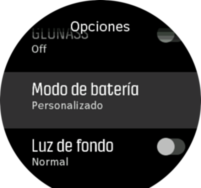

Existen dos modos de batería predefinidos; Rendimiento (predeterminado), y Resistencia. Cambiar entre estos modos modifica la duración de la batería, pero también el rendimiento del reloj.
En la pantalla inicio, toca Opciones » Modo de batería para cambiar los modos de batería y ver cómo influye cada modo en el rendimiento del reloj.
También puedes cambiar rápidamente el modo de batería desde la pantalla de inicio pulsando el botón superior.
Además de estos dos modos de batería predefinidos, también puedes crear modos de batería personalizados con tus propios ajustes de preferencia. El modo personalizado es específico para ese modo de deporte, lo que te permite crear un modo de batería personalizado para cada modo de deporte.

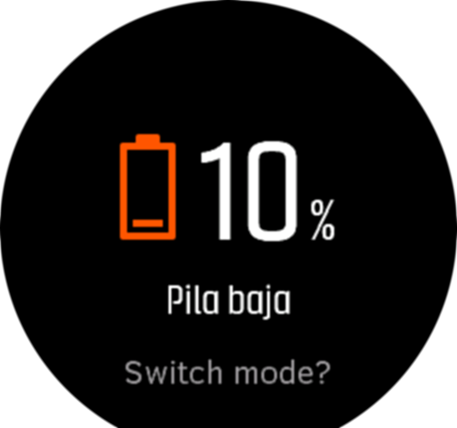

Además de los modos de batería, tu reloj utiliza recordatorios inteligentes y te ayuda a garantizar que tienes suficiente batería para tu siguiente aventura. Algunos recordatorios son preventivos y se basan, por ejemplo, en tu historial de actividad. También se te notifica, por ejemplo, cuando tu reloj advierte que te queda poca batería mientras grabas una actividad. Te sugiere automáticamente cambiar a un modo de batería diferente.
Tu reloj te avisará una vez cuando la batería esté al 20% y de nuevo al llegar al 10%.

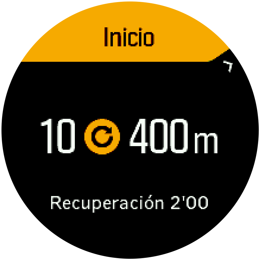

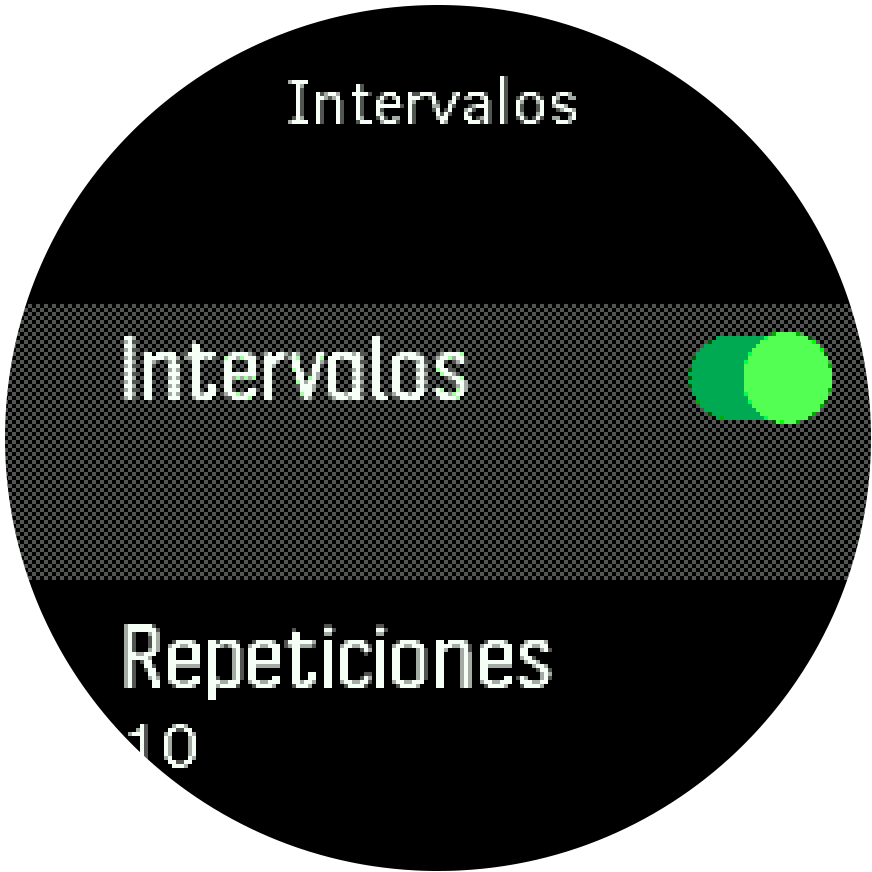

Los ejercicios con intervalos son una forma habitual de entrenamiento que usa series repetitivas de esfuerzos de alta y baja intensidad. Con Suunto 5, puedes definir en el reloj tu propio intervalo de entrenamiento para cada modo de deporte.
Al definir tus intervalos tienes que establecer cuatro elementos:
Ten en cuenta que si usas la distancia para definir tus intervalos, necesitas estar en un modo de deporte que mida la distancia. La medición puede provenir de un GPS o de un Foot POC o Bike POD, por ejemplo.
Si utilizas intervalos, no puedes activar la navegación.
Para entrenar con intervalos:
Activa los intervalos y modifica los ajustes según se indica más arriba.
Desplázate hacia arriba hasta Atrás y confirma con el botón central.
Pulsa el botón inferior izquierdo para cambiar la vista a la pantalla de intervalos y pulsa el botón superior derecho cuando estés preparado para comenzar tu entrenamiento de intervalos.
Si quieres detener el entrenamiento con intervalos antes de haber completado todas tus repeticiones, mantén pulsado el botón central para abrir las opciones del modo de deporte y desactiva Intervalos.
Mientras estés en la pantalla de intervalos, los botones funcionan como siempre. P. ej., al pulsar el botón superior derecho, se detiene la grabación del ejercicio y no solo el entrenamiento de intervalos.
Una vez hayas detenido la grabación de tu ejercicio, el entrenamiento con intervalos se desactiva automáticamente para ese modo de deporte. Sin embargo, se mantienen los otros ajustes para que puedas comenzar de forma fácil el mismo ejercicio la próxima vez que uses el modo de deporte.

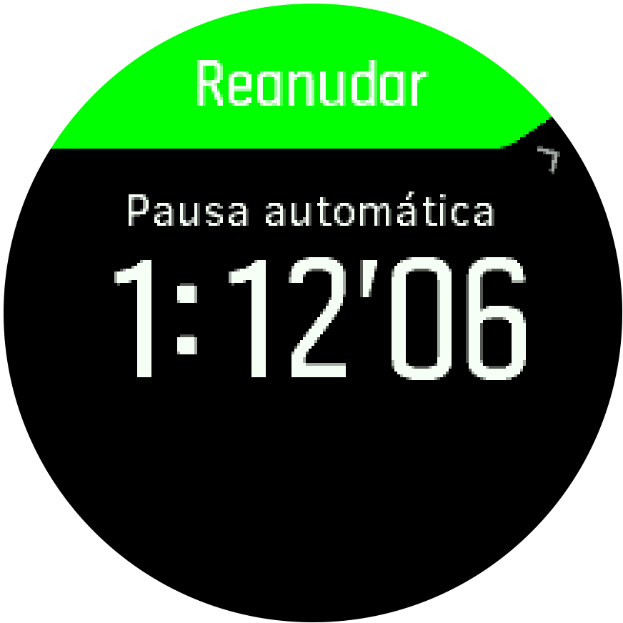

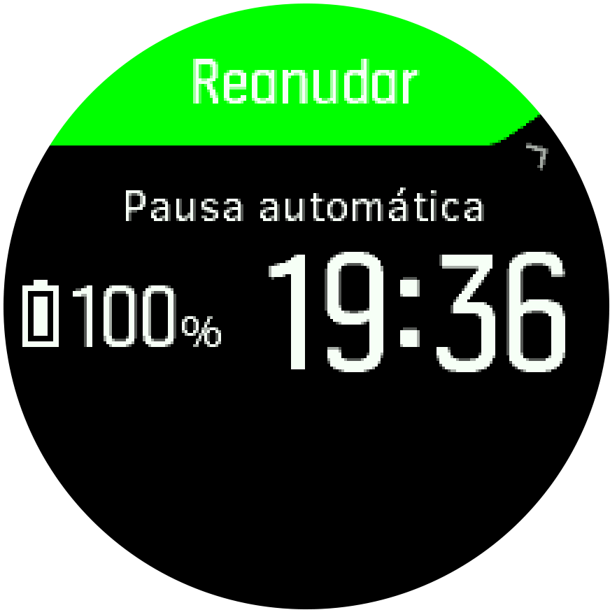

La pausa automática detiene la grabación de tu ejercicio cuando tu velocidad es inferior a 2 km/h (1,2 mph). Cuanto tu velocidad aumenta a más de 3 km/h (1,9 mph), la grabación continua automáticamente.
También puedes activar o desactivar la pausa automática para cada modo de deporte desde los ajustes de modo de deporte del reloj antes de comenzar a grabar tu ejercicio.
Si la pausa automática está activada durante una grabación, una ventana emergente te notifica cuando se pausa la grabación.
Pulsa el botón central para ver y cambiar entre distancia actual, FC, tiempo y nivel de batería.
Puedes hacer que la grabación se reanude automáticamente cuando vuelvas a moverte, o hacerlo manualmente desde la pantalla emergente pulsando el botón superior derecho.

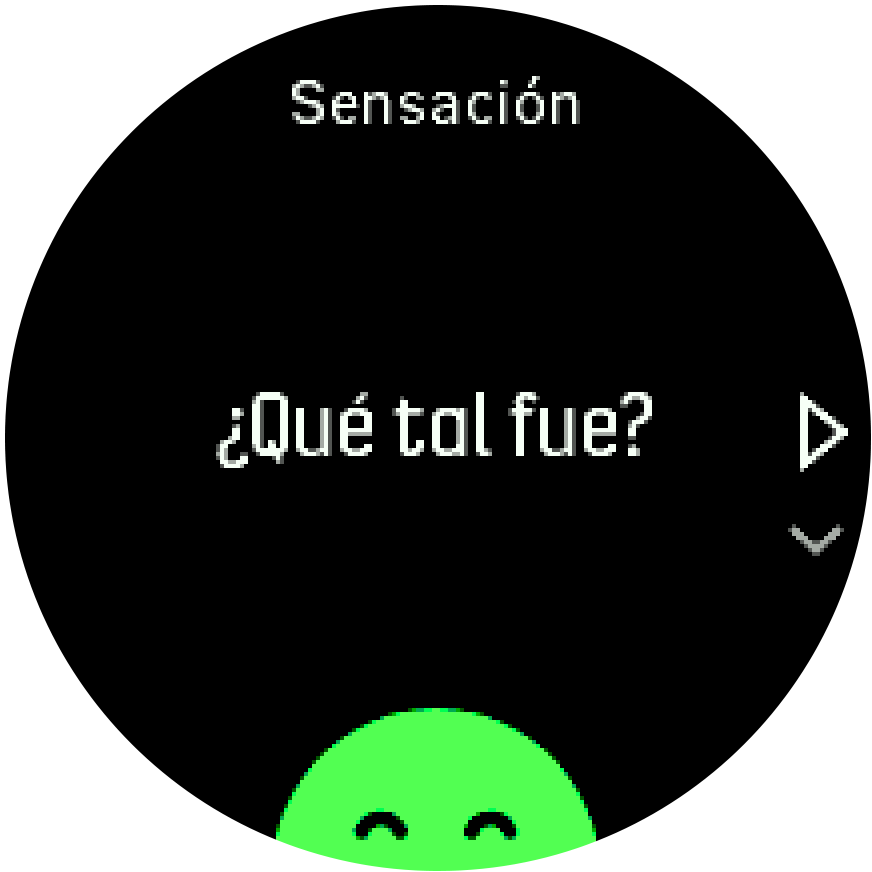

Si entrenas con regularidad, hacer un seguimiento de cómo te sientes tras cada sesión es un indicador clave de tu condición física general.
Puedes elegir entre cinco grados de sensación:
El significado exacto de dichas opciones es algo a decidir por ti. Lo importante es que las utilices siempre de forma similar.
Para cada sesión de entrenamiento, puedes grabar en el reloj cómo te sentiste nada más detener la grabación respondiendo a la pregunta '¿Qué tal fue?'.
Puedes saltarte las preguntas pulsando el botón central.
