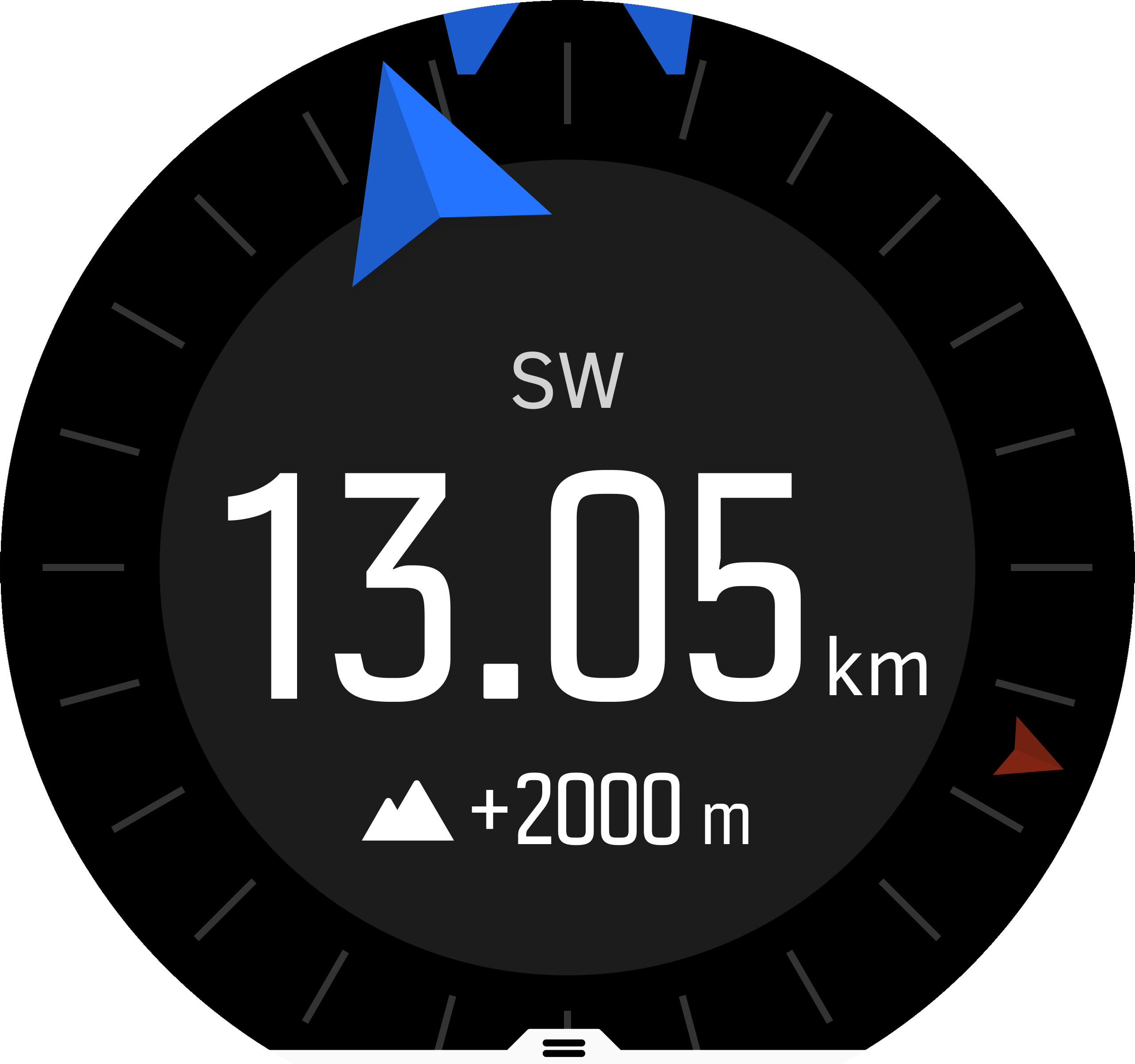

Ang bearing navigation ay isang feature na magagamit mo sa labas para sundan ang target na landas para sa isang lokasyong nakikita mo o una mo nang tiningnan sa mapa. Puwede mong gamitin ang feature na ito nang ito lang bilang isang compass o kasama ng isang nakalimbag na mapa.
Kung itatakda mo ang target na distansya at altitude habang itinatakda ang direksyon, puwedeng magamit ang iyong relo para mag-navigate papunta sa target na lokasyong iyon.

Ang Suunto 9 ay may digital na compass na nagbibigay sa iyo ng kakayahang i-orient ang iyong sarili ayon sa magnetic na hilaga. Ang tilt-compensated na compass ay nagbibigay sa iyo ng mga tumpak na resulta kahit na hindi ganap na nakapahalang ang compass.
Maaari mong puntahan ang compass sa launcher sa ilalim ng Navigation (Pag-navigate) » Compass (Compass).
Kabilang sa display ng compass ang sumusunod na impormasyon:
Upang lumabas sa compass, mag-swipe pakanan o pindutin nang matagal ang button sa gitna.

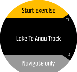

Magagamit mo ang iyong Suunto 9 para mag-navigate sa mga ruta. Planuhin ang iyong ruta sa pamamagitan ng Suunto app at ilipat ito sa iyong relo sa susunod na pag-sync.
Para mag-navigate sa isang ruta:
Mag-scroll papunta sa Navigation at pagkatapos ay mag-tap sa icon o pindutin ang gitnang button.
Mag-scroll papunta sa Routes at pindutin ang middle button para buksan ang iyong listahan ng mga ruta.
Mag-scroll papunta sa ruta na gusto mong i-navigate at pindutin ang gitnang button.
Piliin ang Start exercise kung gusto mong gamitin ang ruta para sa pag-eehersisyo o piliin ang Navigate only kung gusto mo lang i-navigate ang ruta.
Kung ina-navigate mo lang ang ruta, walang ise-save o ila-log sa Suunto app.

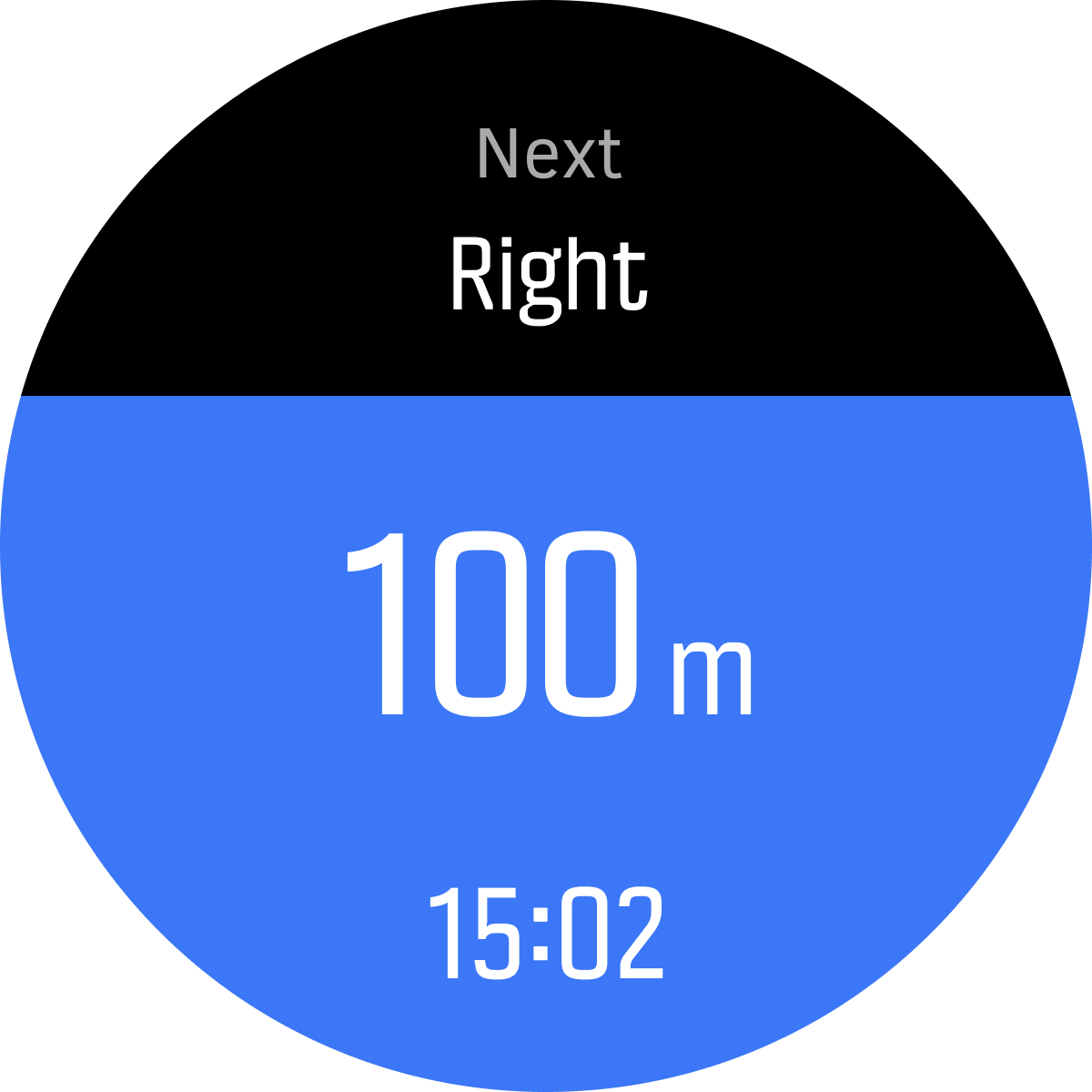

Kapag gumagawa ng mga ruta sa Suunto app, puwede mong piliing i-activate ang mga instruction kung saang direksyon liliko. Kapag inilipat ang ruta sa iyong relo at ginamit para sa pag-navigate, magbibigay ito sa iyo ng mga instruction na may alertong tunog at impormasyon kung saang direksyon liliko.
Kung isa kang Komoot member, puwede kang makakita o magplano ng ruta sa pamamagitan ng Komoot at i-sync ang mga ito sa iyong Suunto 9 sa pamamagitan ng Suunto app. Karagdagan pa, awtomatikong masi-synchronize sa Komoot ang mga na-record mong ehersisyo sa pamamagitan ng iyong relo.
Kapag gumagamit ng pag-navigate ng ruta sa pamamagitan ng iyong Suunto 9 kasama ng mga ruta mula sa Komoot, bibigyan ka ng iyong relo ng mga instruksyon sa bawat pagliko sa pamamagitan ng tunog at text tungkol sa kung saan liliko.
