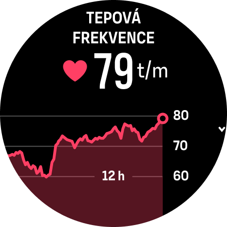

Widget tepové frekvence (TF) nabízí aktuální pohled na tepovou frekvenci a graf tepové frekvence za posledních 12 hodin. Graf je sestaven z hodnot průměrné tepové frekvence počítané pro 24minutové časové úseky.
widget tepové frekvence Race
Minimální tepová frekvence za posledních 12 hodin je dobrý indikátor stavu regenerace. Je-li vyšší než obvykle, pravděpodobně ještě neproběhla úplná regenerace po posledním tréninku.
Pokud zaznamenáte cvičení, budou hodnoty denní TF odrážet zvýšenou tepovou frekvenci a spotřebu kalorií v důsledku tréninku. Pamatujte však, že graf i míra spotřeby kalorií představují průměrné hodnoty. Pokud při cvičení dosáhnete maximální TF 200 t/m, nebude graf zobrazovat maximální hodnotu, ale průměr za 24minutový časový úsek, v němž jste nejvyšší TF dosáhli.

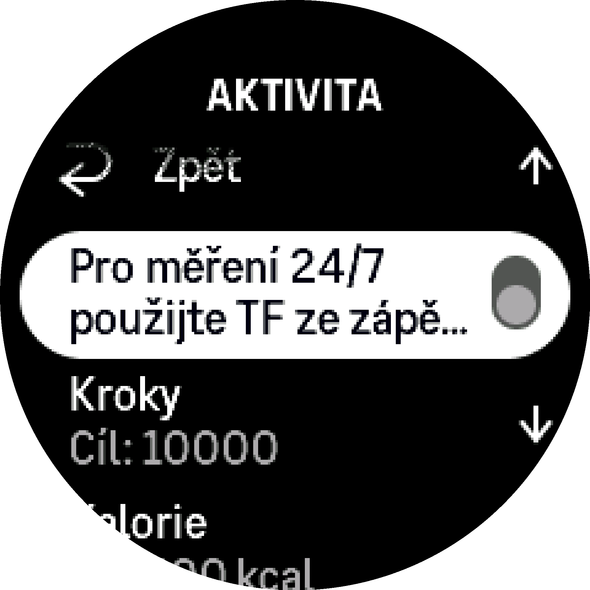

Abyste mohli zobrazit widget s hodnotami denní TF, musíte funkci denní TF aktivovat. Tuto funkci můžete zapnout a vypnout v nastavení v možnosti Aktivita nebo přejít na konec widgetu TF a aktivovat ji tam.
Když je tato funkce zapnutá, hodinky pravidelně aktivují optický snímač tepové frekvence, aby určily aktuální tepovou frekvenci. Tím se mírně zvyšuje spotřeba energie z baterie.
Nastavení TF – aktivace
Po aktivaci začnou hodinky zobrazovat údaje o tepové frekvenci po 24 minutách.
