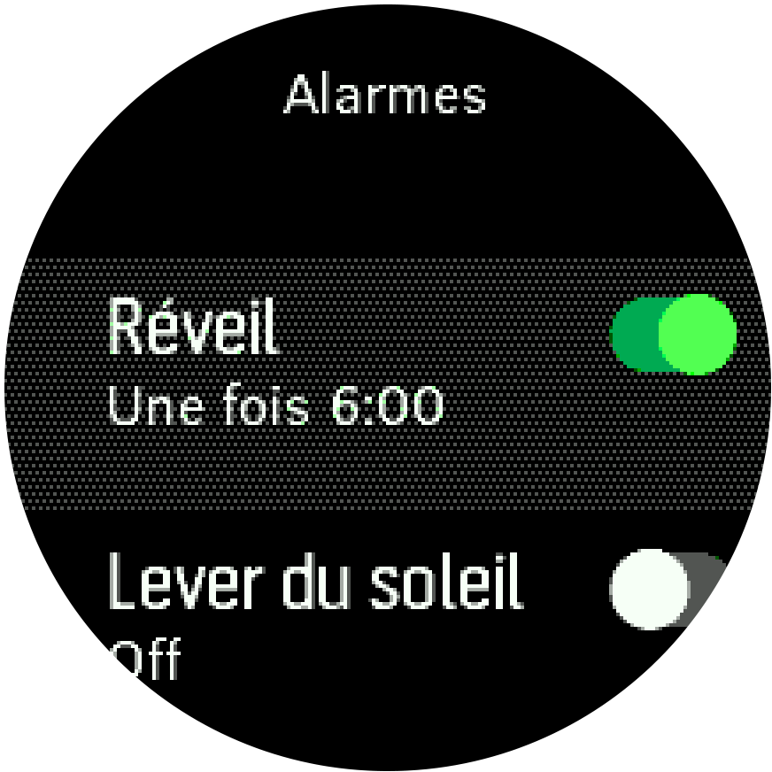

Pour régler les alarmes de lever/coucher du soleil :
  1. Appuyez sur le bouton central pour ouvrir le menu de raccourcis.
  2. Faites défiler les options vers le bas jusqu'à Alarmes et appuyez sur le bouton central pour accéder au menu.
  3. Faites défiler les options jusqu'à l'alarme que vous voulez régler et sélectionnez-la en appuyant sur le bouton central.
    SunriseSunset alarm toggle Spartan Trainer
  4. Réglez le nombre d'heures voulu avant le lever/coucher du soleil en faisant défiler la valeur vers le haut ou vers le bas avec les boutons supérieur et inférieur et confirmez avec le bouton central.
  5. Réglez les minutes de la même manière.
    Time before sunset sunrise Spartan Trainer
  6. Appuyez sur le bouton central pour confirmer et quitter.
