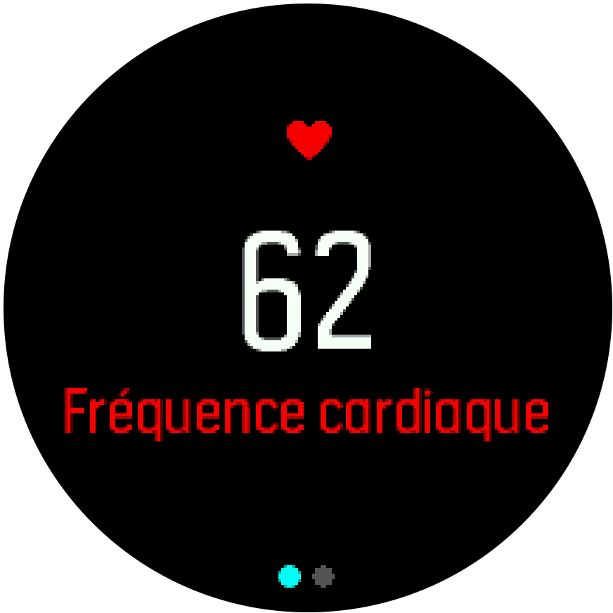

FC instantanée
L'affichage de la FC instantanée vous procure un aperçu rapide de votre fréquence cardiaque. C'est votre fréquence cardiaque actuelle qui s'affiche.
SF3 Instant HR
Pour visualiser la FC instantanée :
  1. Depuis la vue du cadran de montre, appuyez sur le bouton inférieur droit pour accéder à l'affichage de la FC instantanée.
  2. Appuyez sur le bouton inférieur gauche pour quitter l'affichage et revenir à la vue du cadran de montre.

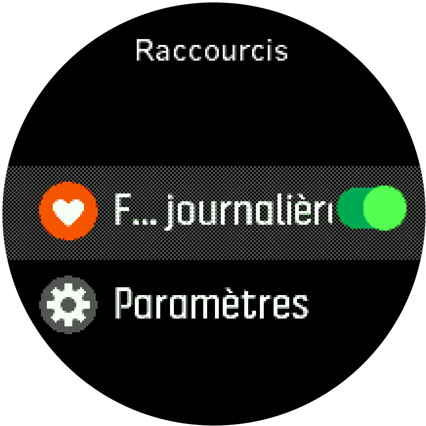

Pour pouvoir consulter votre graphique de FC journalière, vous devez activer cette fonctionnalité. Vous pouvez activer ou désactiver la fonctionnalité depuis le menu des paramètres sous Activité. Si vous êtes dans l'affichage de la fréquence cardiaque, vous pouvez également accéder aux paramètres d'activité en appuyant de façon prolongée sur le bouton central.
Lorsque la fonctionnalité FC journalière est activée, votre montre active régulièrement le capteur optique de fréquence cardiaque pour contrôler votre fréquence cardiaque. Ceci augmente légèrement la consommation d'énergie.
Daily HR setting Trainer
À partir de l'instant où vous activez cette fonction, votre montre a besoin de 24 minutes avant de commencer à afficher des informations de FC journalière.
