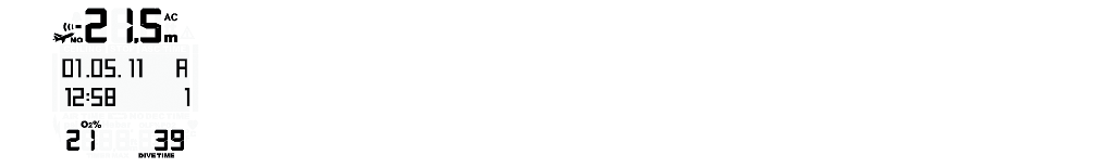

  1. hoofdpagina
logbook page1
  • maximumdiepte
  • duikdatum
  • duiktype (aangegeven door de eerste letter van de duikmodus, bijvoorbeeld A voor Air-modus (lucht))
  • duikstarttijd
  • duiknummer - van oud naar nieuw
  • gaspercentage(s) van het eerste gebruikte gasmengsel
  • totale duiktijd (in minuten in alle modi)
  • Oppervlaktetijd en waarschuwingspagina

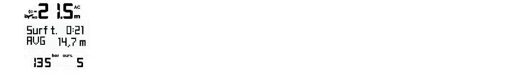

logbook page2
  • maximumdiepte
  • oppervlaktetijd na vorige duik
  • gemiddelde diepte
  • verbruikte druk (indien ingeschakeld)
  • waarschuwingen
  • OLF% (indien van toepassing)
  • Grafiek duikprofiel

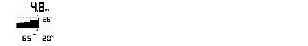

logbook page3
  • watertemperatuur
  • flesdruk (indien ingeschakeld)
  • diepte-/tijdsprofiel van de duik
Druk op UP (OMHOOG) om de duikprofielgrafiek te doorlopen of houd UP (OMHOOG) ingedrukt om automatisch te bladeren.
