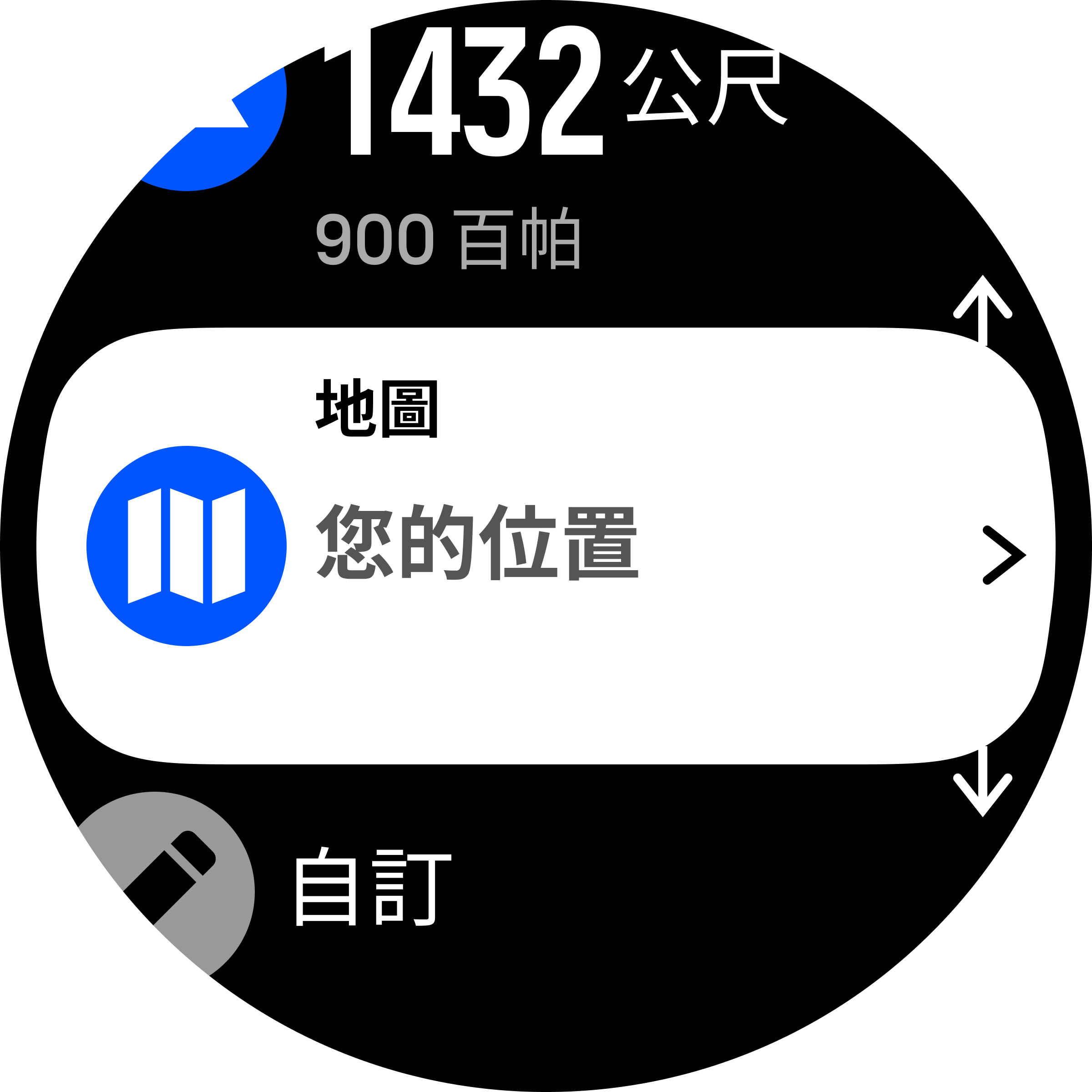

導航路線:
  1. 從自訂錶面向上滑動或按下方按鈕,選擇 地圖
    地圖選單項目

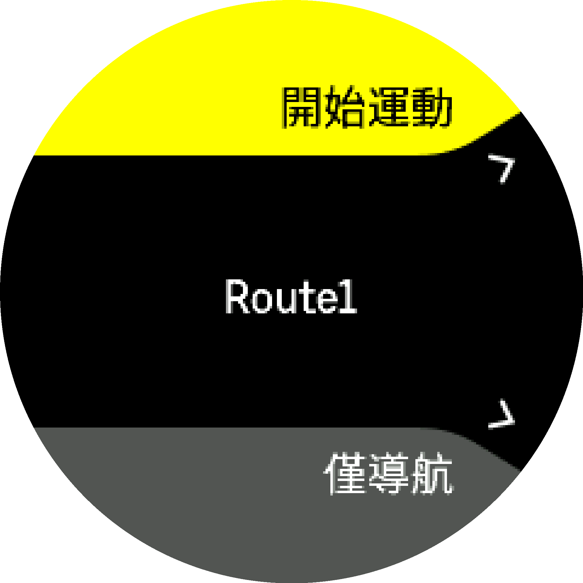

  5. 按上方按鈕即可選擇路線。
  6. 如果想用該路線運動,請選擇 開始運動,如果只想導航至路線,那麼請選擇 僅導航
    路線運動 S9PP
    注释:
    如果您只是導航路線,Suunto App 中不會儲存或記錄任何內容。
  7. 可隨時按下方按鈕並選擇結束導航來終止導航。

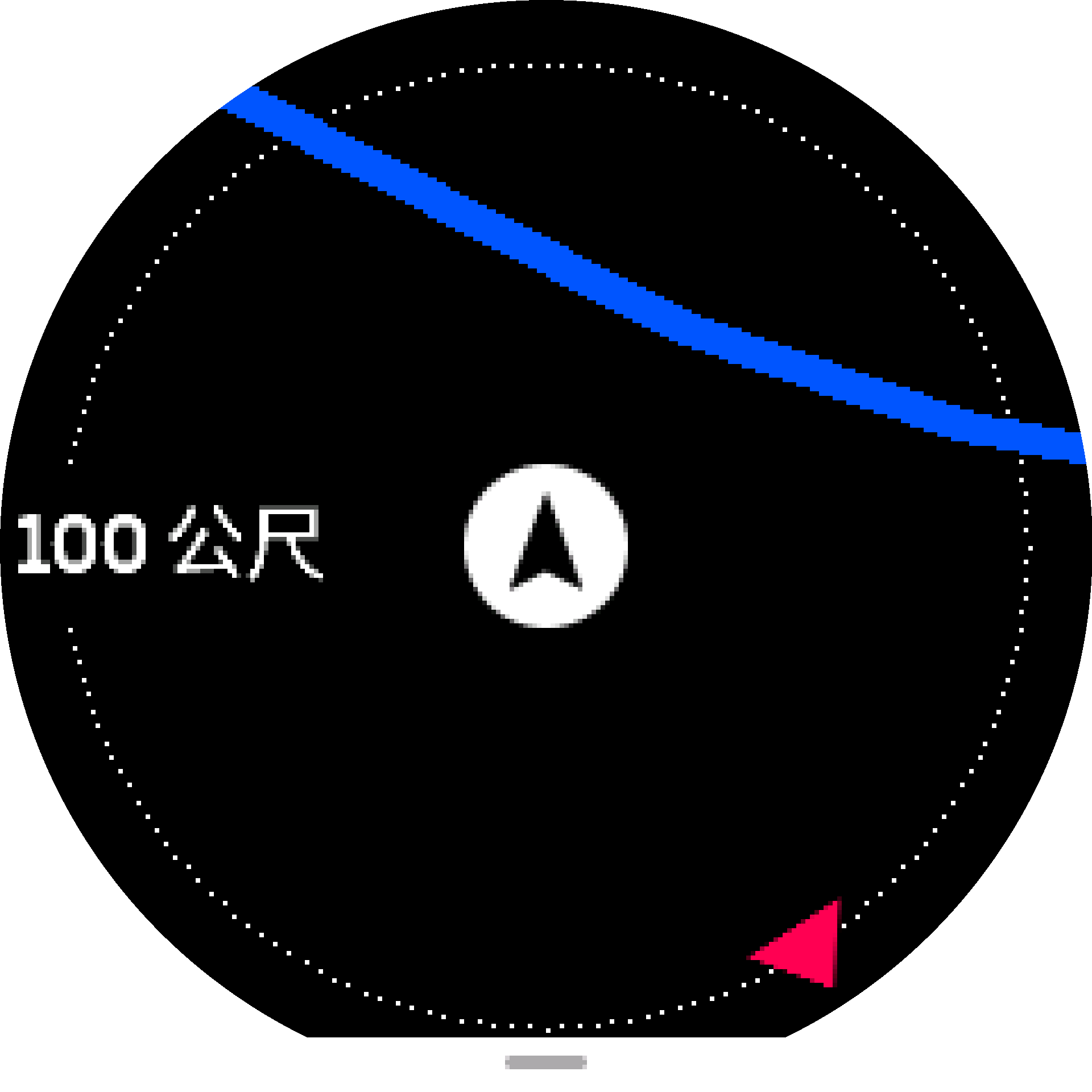

導航指引
導航路線時,手錶會在您沿著路線前進時給予其他通知,幫助您保持正確路線。
例如,若您偏離路線超過 100 公尺(330 英尺),手錶將通知您的路線不正確,並在您回到正確路線後進行提醒。
到達路線上的中途點或興趣點後,您將看到一個資訊快顯視窗,其顯示至下一個航點或興趣點的距離和預估途中時間 (ETE)。
