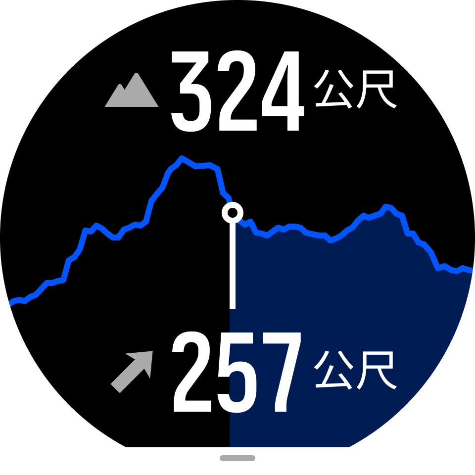

如果您正在導航具有高度資訊的路線,您還可以使用高度剖面顯示畫面以上升和下降為基礎進行導航。在運動期間,向左滑動或按中間按鈕,可切換至高度剖面顯示畫面。
高度剖面顯示畫面會顯示以下資訊:
  • 上面:目前的高度
  • 中心:顯示您當前位置的高度剖面
  • 底部:剩餘上升量或下降量(輕點螢幕可更改視圖)
高度導航 S9PP
如果您在使用高度導航時偏離路線過遠,您的手錶會在高度剖面顯示畫面中提供您一個 偏離路線 訊息。如果您看到此訊息,請捲動至路線導航顯示畫面回到原定路徑上,然後再繼續進行高度導航。
