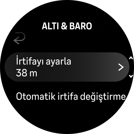

Suunto Ocean, irtifayı ölçmek için barometrik basınç kullanır. Doğru ölçümler elde etmek için, bir irtifa referans noktası tanımlamalısınız. Tam değeri biliyorsanız bu yükseklik bulunduğunuz rakım olabilir. Alternatif olarak, referans noktasını otomatik olarak ayarlamak için FusedAlti'yi (bkz. FusedAlti™) kullanabilirsiniz.
Referans noktası ayarını, Alti & baro seçeneği altındaki ayarlardan yapabilirsiniz.
irtifayı ayarla alti baro
