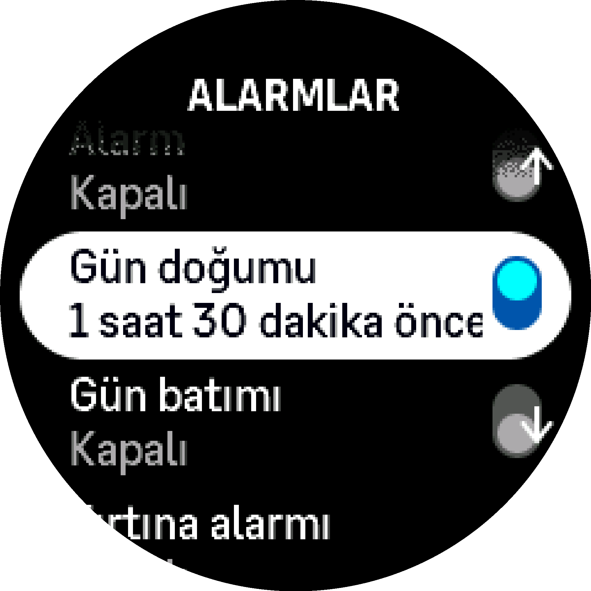

Gün doğumu/gün batımı alarmlarını ayarlamak için:
  1. Saat yüzünden, orta düğmeye uzun basın ve aşağı kaydırarak Alarmlar öğesini seçin.
  2. Ayarlamak istediğiniz alarma gidin veya orta düğmeye basarak seçin.
    SunriseSunset alarm toggle S9PP

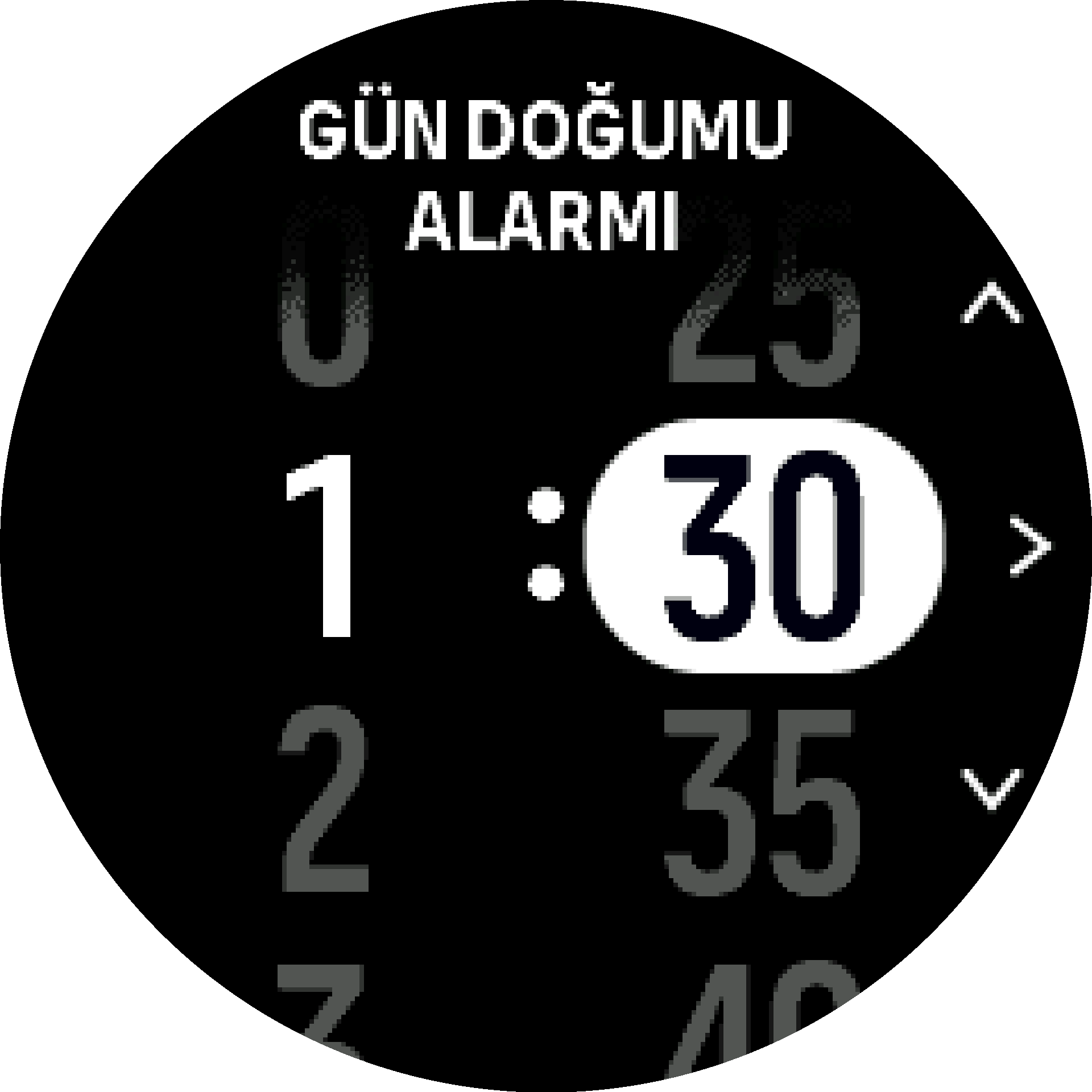

  3. Üst ve alt düğmelerle yukarı/aşağı ilerleyerek ve orta düğmeyle onaylayarak gün doğumu/gün batımı öncesi istenen saat ve dakikayı girin.
    Dün doğumu/gün batımı öncesi saat S9PP
  4. Onaylamak ve çıkış yapmak için orta düğmeye basın.
