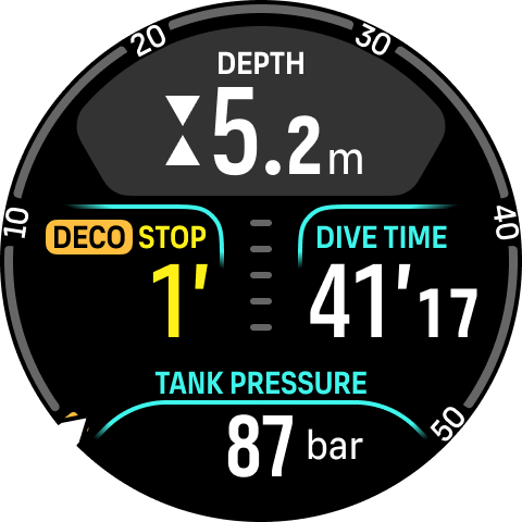

  • Спиране за декомпресия: Задължително спиране, ако гмуркането е с профил за декомпресия Stepped (Стъпков) (вижте Профил за декомпресия). Спиранията за декомпресия са на фиксирани интервали от 3 m.
  • Safety stop(Спиране за безопасност): Ако е зададено време за спиране за безопасност, ще можете да направите допълнително спиране за безопасност след последното спиране за декомпресия. Спирането за безопасност е винаги незадължително за декомпресионните гмуркания.

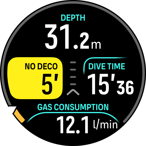

  3. Ако времето ви No deco (Без декомпресия) достигне 5 минути, ще се активира жълта аларма за внимание. Когато се изкачвате и стойността на No deco (Без декомпресия) се увеличава, алармата ще бъде прекратена. Също така можете да заглушите алармата, като натиснете някой от бутоните. Ако останете на по-голяма дълбочина въпреки алармата No deco (Без декомпресия), това може да доведе до задължение за декомпресия. Не извършвайте декомпресионни гмуркания, ако не сте обучени надлежно за това.
    без декомпресия 5 мин

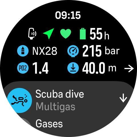

  1. Екран с информация преди гмуркане: – показва активния газ (NX28), зададени ppO2 и MOD.
    няколко газа преди гмуркане

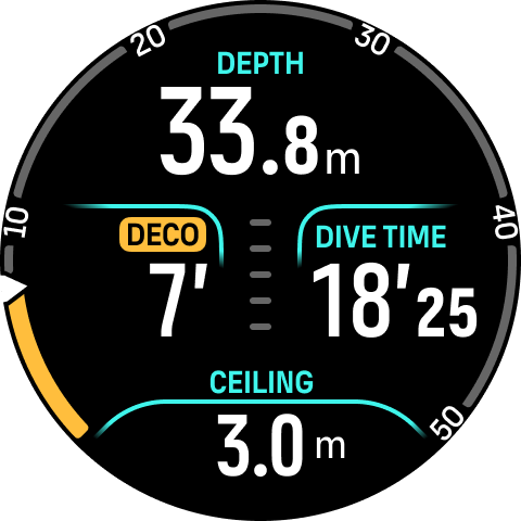

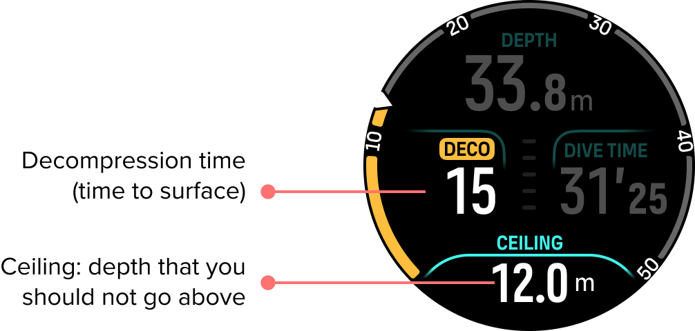

  3. NDL достига 0 и се изисква декомпресия. Измерителят се променя в оранжево, указвайки времето за декомпресия. Зоната за NDL показва стойността за TTS, включително спиранията за декомпресия и спирането за безопасност. Стойността на тавана се показва в прозореца за превключване.
    няколко газа декомпресионно гмуркане

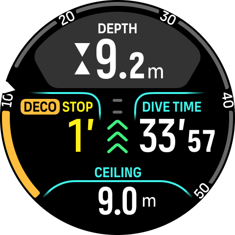

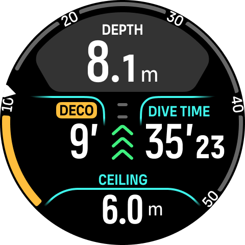

  4. Стойността на тавана е 9 метра и вие можете да се изкачите до тази дълбочина в рамките на ограниченията за скоростта за изкачване. След като достигнете близо до дълбочината на тавана и навлезете в зоната на прозореца за декомпресия до числото за дълбочината ще се покажат две стрелки, а в полето за декомпресия ще се покаже таймер, който указва спиране за декомпресия от 1 минута. След като броячът достигне 0, стойността за TTS ще се покаже отново, а стойността на тавана ще се промени на 6 метра – по-плитка с 3 метра.
    няколко газа декомпресия9метраняколко газа декомпресия6

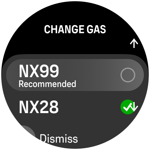

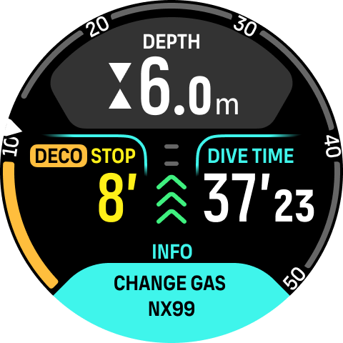

  5. Смяна на газа при 6 метра. Времето за декомпресия се изчислява винаги с предположението, че използвате всички газове, посочени в списъка с газове. След като се изкачите до 6 метра, ще бъде предложена смяна на газа към NX99. След като бъде извършено превключването, ще се появи информацията за текущия газ. Ако решите да отхвърлите смяната на газа, информацията за декомпресията няма да е точна.
    смяна на газасмяна списък с газове

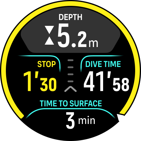

  6. Достигане до последното спиране. След като времето за декомпресия изтече, значката за декомпресия ще изчезне и спирането ще се превърне в спиране за безопасност. В този пример спирането за безопасност е настроено на Adjusted, така че обратното броене започва в 1'30 поради по-дългото време на 6 метра.
    080501080502

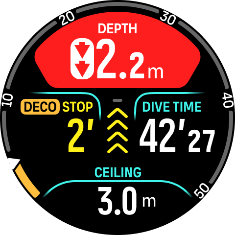

  7. Ако се изкачите над прозореца за спиране за декомпресия или за спиране за безопасност, ще се активират стрелка и предупреждение и ще бъдете подканени да се спуснете обратно до зоната на прозореца.
    няколко газа стрелка надолу

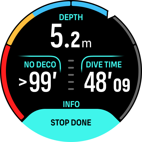

  8. След като спиранията бъдат извършени, в прозореца за превключване ще се покаже информацията Stop done (Спирането е извършено) и изкачването до повърхността вече е безопасно.
