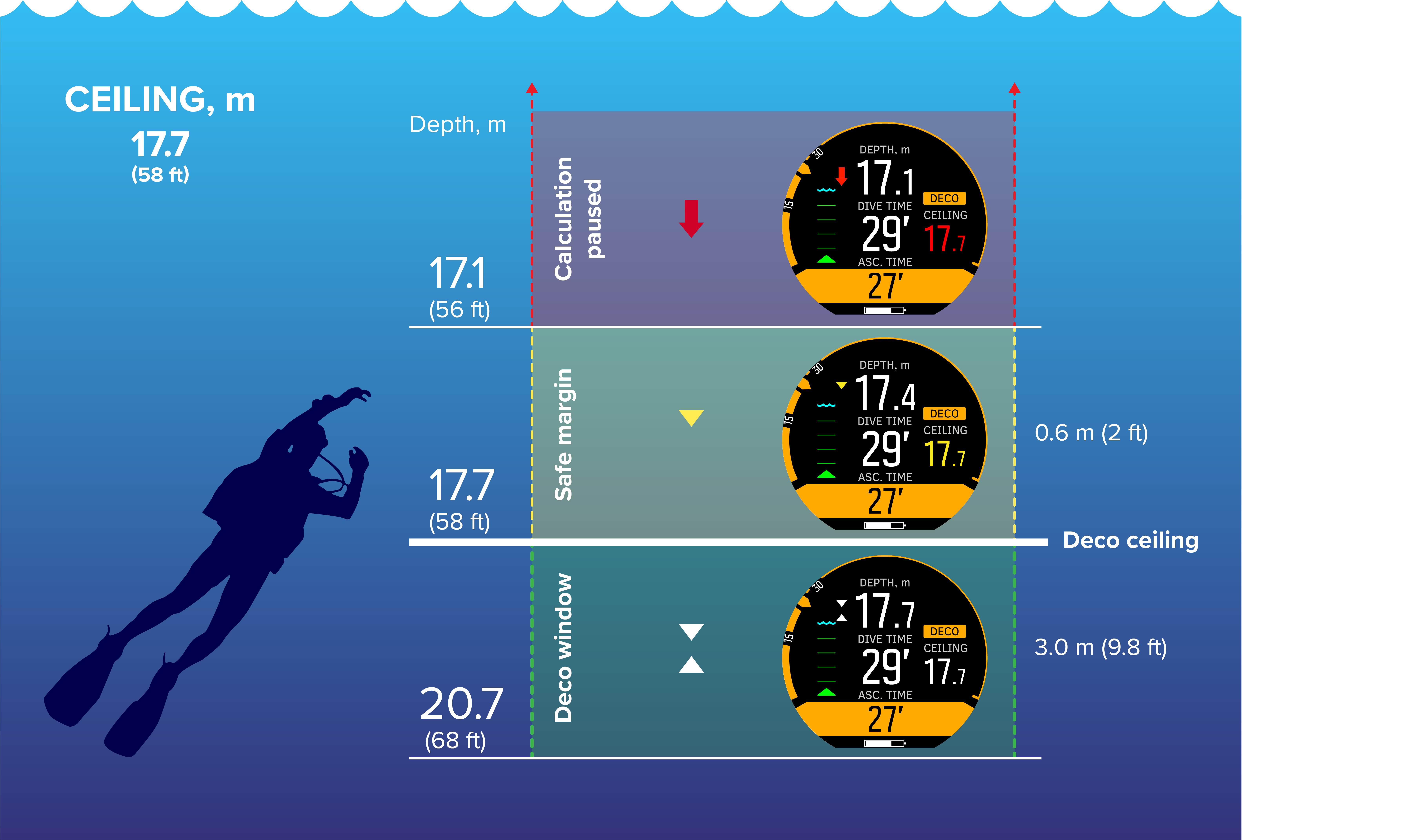

下圖說明上限為 17.7 m (58 ft) 時的減壓潛水情況:
Deco dive D5
由下到上,您可從上圖看到下列資訊:
  1. 這裡有個減壓視窗 (Deco window),即減壓上限深度 (Deco ceiling) 加上 3.0 m (9.8 ft) 的深度與減壓上限深度之間的距離。範例中的減壓視窗在 20.7 m (68 ft) 至 17.7 m (58 ft) 之間。在這個區域會進行減壓。您越接近上限,減壓時間越好。
    當您上升接近上限深度並進入減壓視窗區域時,深度數字前方會出現兩個箭頭。上下白色箭頭顯示您在減壓視窗範圍中。
  2. 若您上升超過上限深度,仍會有等於上限深度 – 0.6 m (2 ft) 的安全邊界區。在此範例中,安全邊界區的深度在 17.7 m (58 ft) 和 17.1 m (56 ft) 之間。在此安全邊界區中,減壓計算仍會持續,但建議您下潛至低於上限深度。此時會透過上限深度數字轉變為黃色並加上深度數字前方一個向下的黃色箭頭來表示。
  3. 若超過安全邊界區,減壓計算將暫停直到您返回此限制以下。聲響警報與深度數字前方的向下紅色箭頭代表減壓不安全。
    若是您忽略警報,並在安全邊界區上方停留超過三分鐘,Suunto D5 將會鎖定演算法計算,而且在潛水時將不再顯示減壓資訊。請參閱演算法鎖定

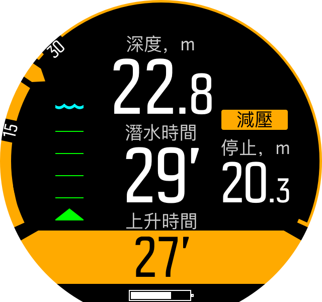

以下是顯示上升時間及首次建議的 20.3 m 處深度停留的典型減壓潛水檢視畫面:
p16-deepstop

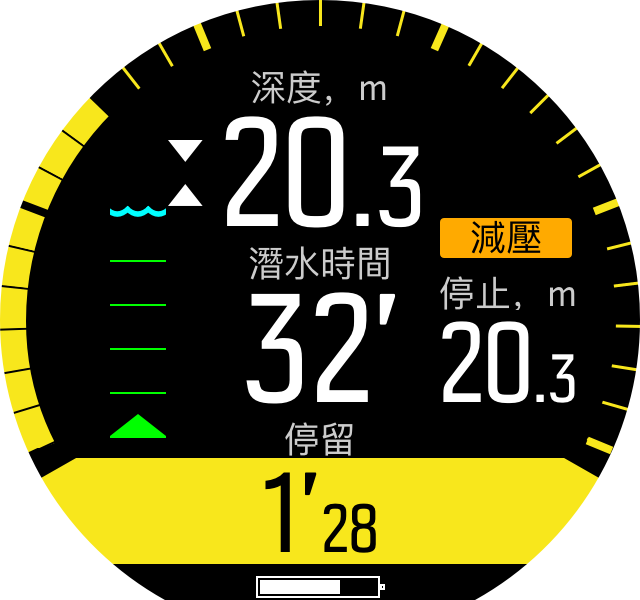

以下是選擇性深度停留期間 Suunto D5 顯示內容的範例:
p16-deepstop-2

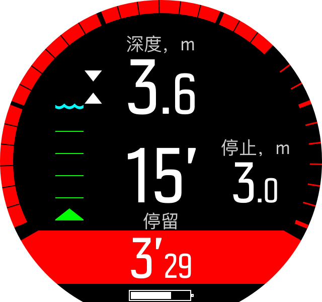

以下是強制停留期間 Suunto D5 顯示內容的範例:
Stop 3m red D5
