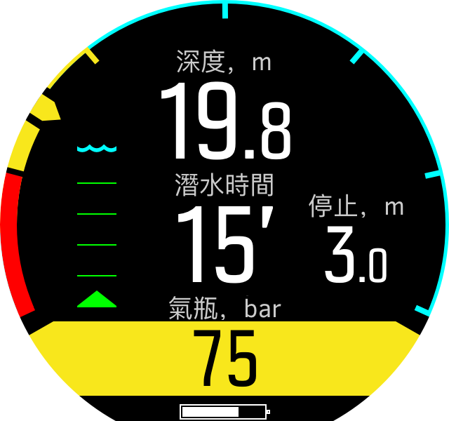

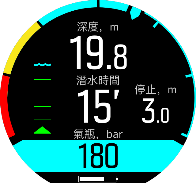

在切換視窗中,實際氣瓶壓力預設顯示在藍色欄位中。實際氣瓶壓力亦由拱形中的藍色箭頭顯示。拱形中的藍色部分顯示您為氣瓶壓力警鈴設定的數值以及實際氣瓶壓力之間的範圍:
Tank Pressure No alarm D5
下方範例的氣瓶壓力警鈴設定為 100 bar。切換視窗底部顯示氣瓶壓力為 75 bar。 氣瓶壓力警鈴開啟後,以及數值位於您設定的數值以及 50 bar 之間時,氣瓶壓力值顯示於切換視窗中的黃色欄位,範圍以黃色顯示在拱形中:

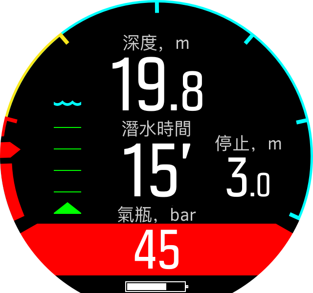

氣瓶壓力低於 50 bar 時 (因此位於拱形中的紅色區域),實際氣瓶壓力顯示在切換視窗中的紅色欄位中,觸發強制警鈴:
