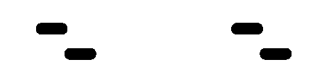

De hoorbare alarmsoort die een lage prioriteit aangeeft:
AlarmtypeGeluidspatroonDuur
Lage prioriteitAlarm LowPriority0,8 sec geluid + 3,2 sec pauze
Daarnaast zijn er nog twee hoorbare meldingen die als richtlijn dienen:
Instructieve pieptoonGeluidspatroonInterpretatie
OpstijgenAlarm AscendingStart opstijgen
DalenAlarm DescendingStart dalen
