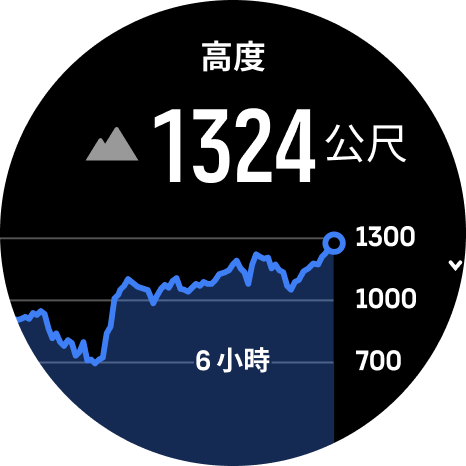

從自訂錶面向上滑動或按下方按鈕,捲動到高度與氣壓小工具。此小工具有三個視圖,上下滑動即可存取這些視圖。第一個視圖會顯示目前高度。
高度與氣壓 01

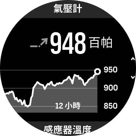

向上滑動以查看氣壓和氣壓計趨勢圖。
高度與氣壓 02
