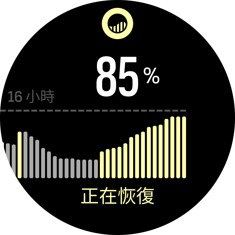

從自訂錶面按下方按鈕,捲動至活力小工具。
活力小工具
小工具圖示四周的顏色指出您的整體活力程度。如果它是綠色的,意味著您的活力正在恢復。狀態會告訴您目前的狀態(活躍、不活躍、正在恢復或承受壓力)。條形圖顯示過去 16 小時期間的活力狀態,百分比值是您當前活力程度的評估值。
