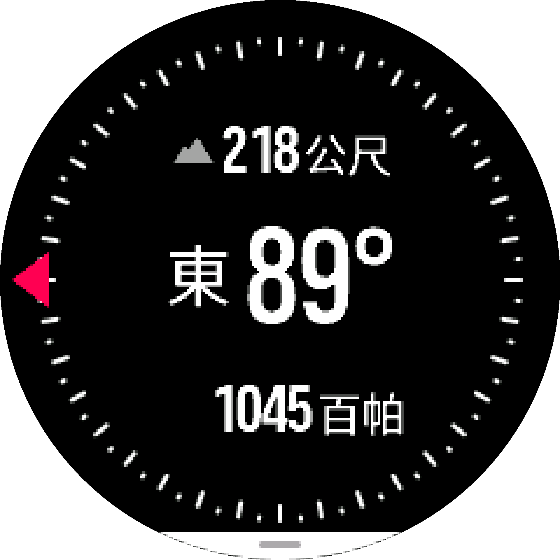

指南針小工具包含下列資訊:
  • 箭頭指向地磁北極
  • 航向方位
  • 航向度數
  • 高度
  • 氣壓
指南針小工具
如要退出指南針小工具,向右滑動或使用中間按鈕。

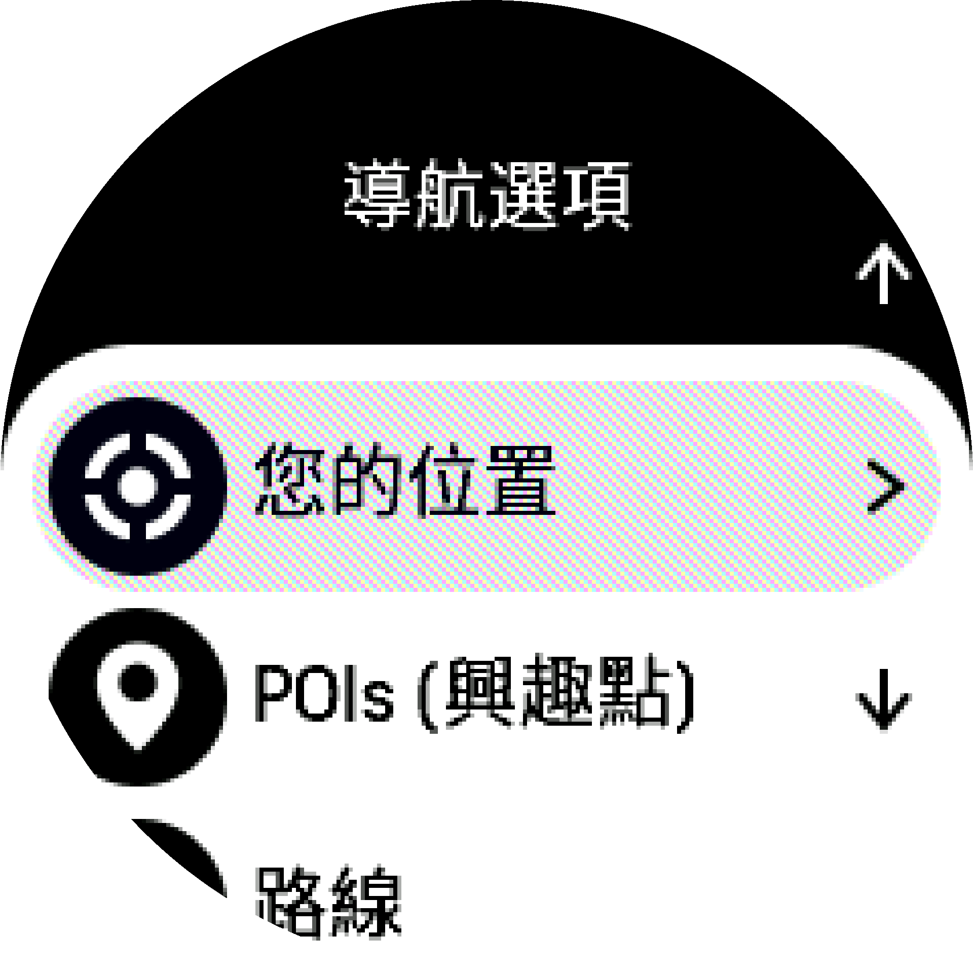

您在指南針小工具中的時候,可以從螢幕底部向上滑動或按下方按鈕來打開捷徑清單。捷徑可讓您快速存取導航操作,例如查看目前位置的坐標或選取要導航的路線。
指南針小工具選項
向下滑動或者按上方按鈕可退出捷徑清單。

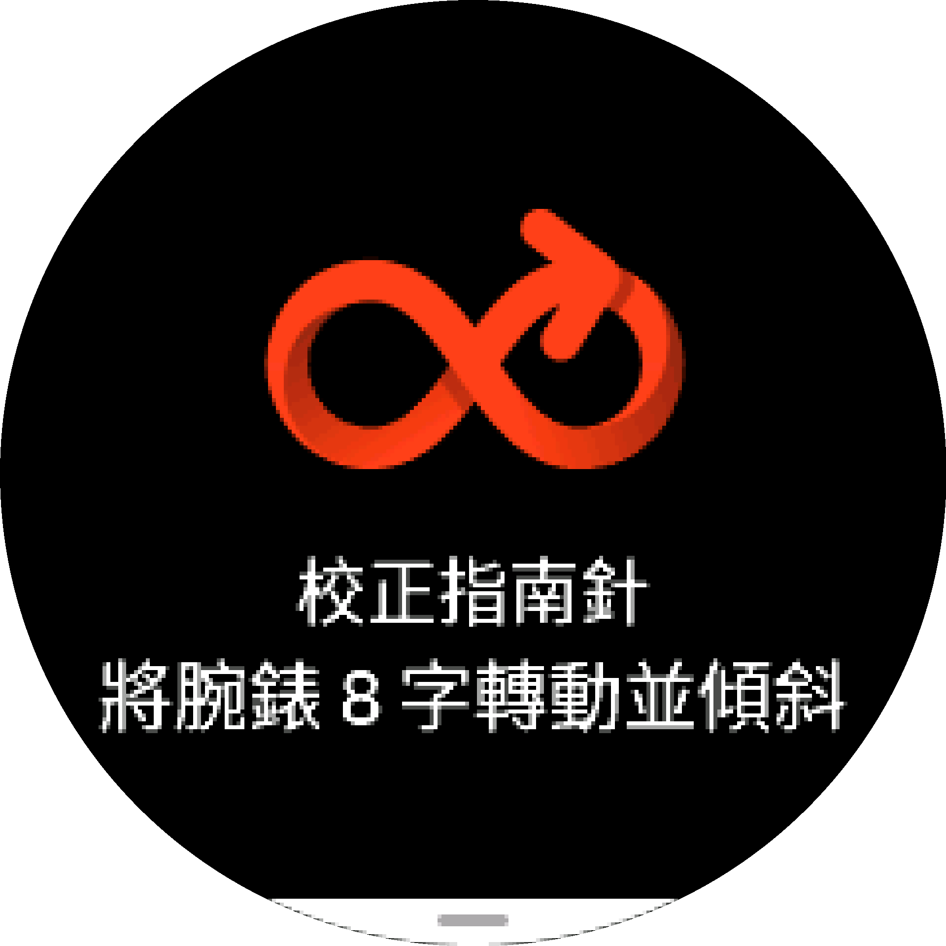

校準指南針
如果沒有校準指南針,則您進入指南針小工具時會提示您校準指南針。
校準指南針 S9PP
如果您想要重新校準指南針,您可以從指南針小工具往上滑動或按中間按鈕,從設定再次開始校準。
