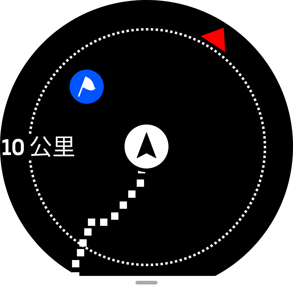

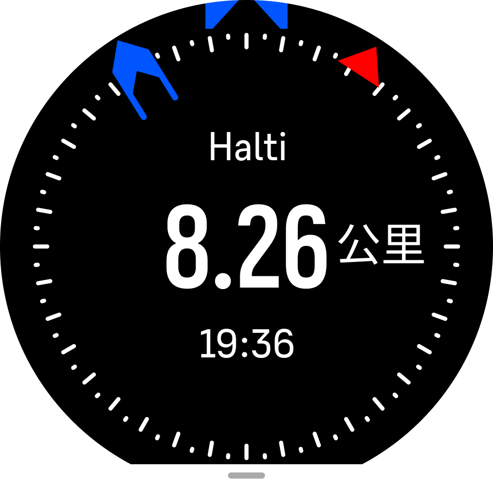

興趣點導航有兩種視圖:
  • 興趣點視圖,具有方向指示器和到興趣點的距離
興趣點詳細視圖 S9PP
  • 地圖視圖,顯示您相對於興趣點的目前位置和您的麵包屑軌跡(您走過的路徑)
興趣點地圖視圖 S9PP
向左或向右滑動,或者按中間按鈕切換兩種視圖。
提示:
在興趣點視圖中,輕點螢幕可查看底排的其他資訊,例如當前位置和興趣點的高度差以及預估的到達時間 (ETA) 或預估途中時間 (ETE)。
在地圖視圖中,其他附近的興趣點以灰色顯示。輕點螢幕來切換概覽地圖和更詳細的視圖。在詳細視圖中,您可以按中間按鈕調整縮放級別,然後使用上下方按鈕進行放大和縮小。
