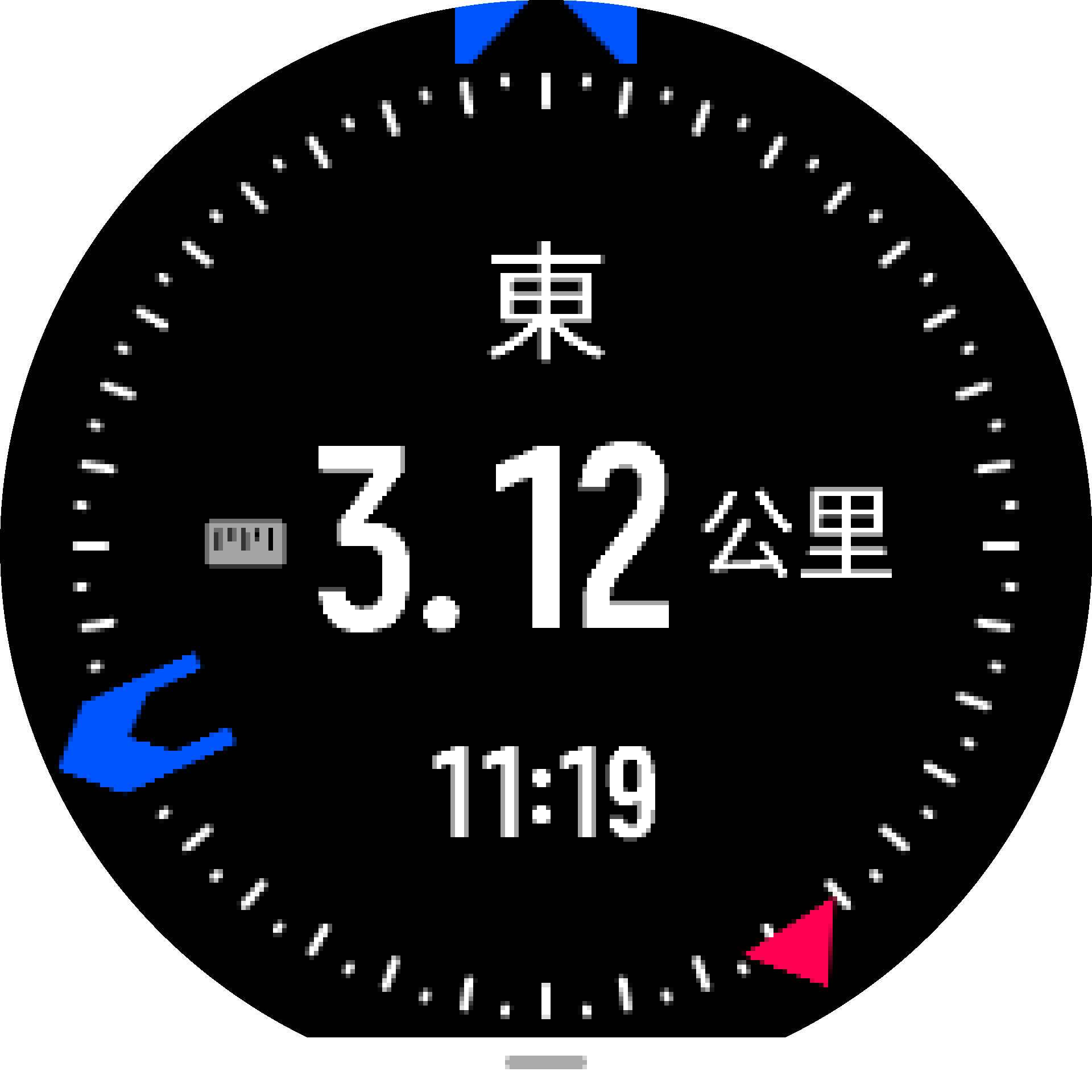

方位導航
您可以在戶外使用方位導航功能,以便沿著目標路徑前往您在地圖上看到或發現的位置。您可以單獨使用此功能作為指南針或與紙本地圖一起搭配使用。
如果在設定方向時設定了目標距離和高度,則可使用手錶導航至該目標位置。
![方位導航 S9PP](/contentassets/f75a14480ce442e3b12e0f2a693157e0/bearing-navigation-s9pp.png)
在運動期間使用方位導航(僅適用於戶外活動):
- 開始運動記錄之前,請向上滑動或按下方按鈕,選取 導航。
- 選擇 方位。
- 視需要,依照畫面上的說明校正指南針。
- 將畫面上的藍色箭頭指向目標位置,然後按中間按鈕。
- 如果不知道與該位置的距離和高度差,請選取 否。
- 按中間按鈕確認設定的方位。
- 如果知道與該位置的距離和高度差,請選取是。
- 輸入與該位置的距離和高度差。
- 按中間按鈕確認設定的方位。
在不運動時使用方位導航:
- 從自訂錶面向上滑動或按中間按鈕,捲動至指南針。
- 從導航顯示畫面底部向上滑動或者按下方按鈕。
- 選擇方位導航。
- 如果不知道與該位置的距離和高度差,請選取 否,並沿著藍色箭頭前往該位置。
- 如果知道與該位置的距離和高度差,請選取 是。
- 輸入與該位置的距離和高度差,並沿著藍色箭頭前往該位置。顯示畫面中還會呈現離該位置還剩多少距離和高度。
- 向上滑動或按下方按鈕來設定新的方位。
- 按上方按鈕結束導航。
