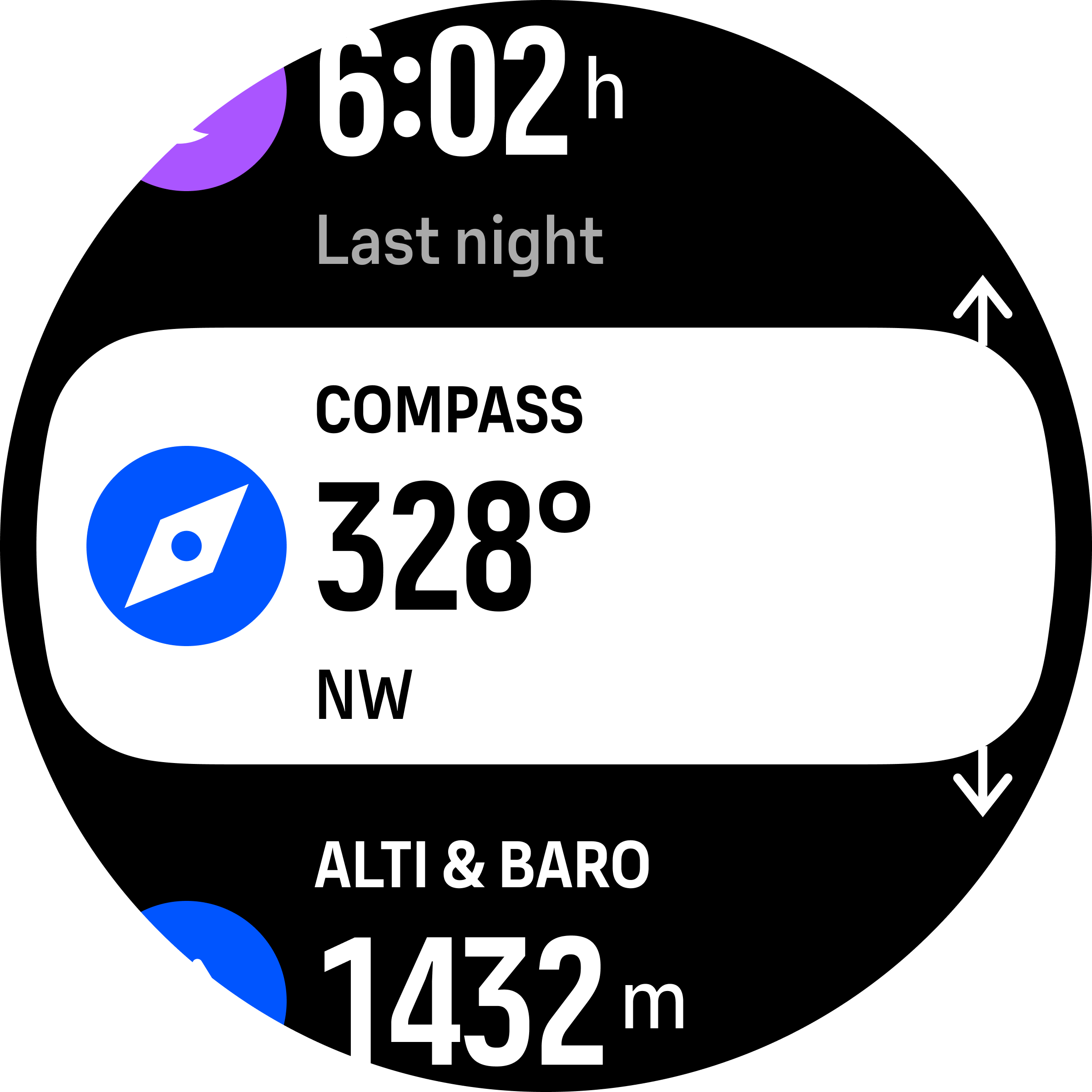

    Начало на навигацията S9PP
  3. Екранът на компаса показва текущата ви надморска височина, въздушното налягане и положението ви спрямо магнитния север.
    Притурка на компаса

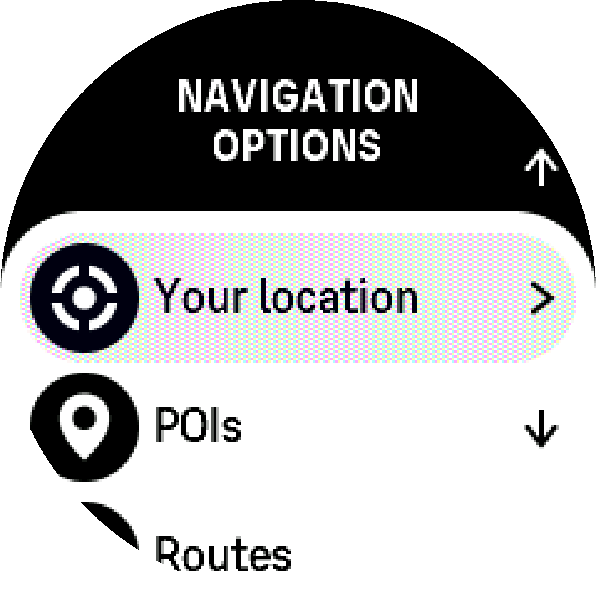

  1. Плъзнете по екрана отдолу нагоре или натиснете долния бутон, за да отворите списък с бутони за бърз достъп. Бутоните за бърз достъп ви дават бърза връзка към навигационни действия като проверка на координатите на настоящото ви местоположение или избор на маршрут, по който да навигирате.
    нав. опции S9PP
