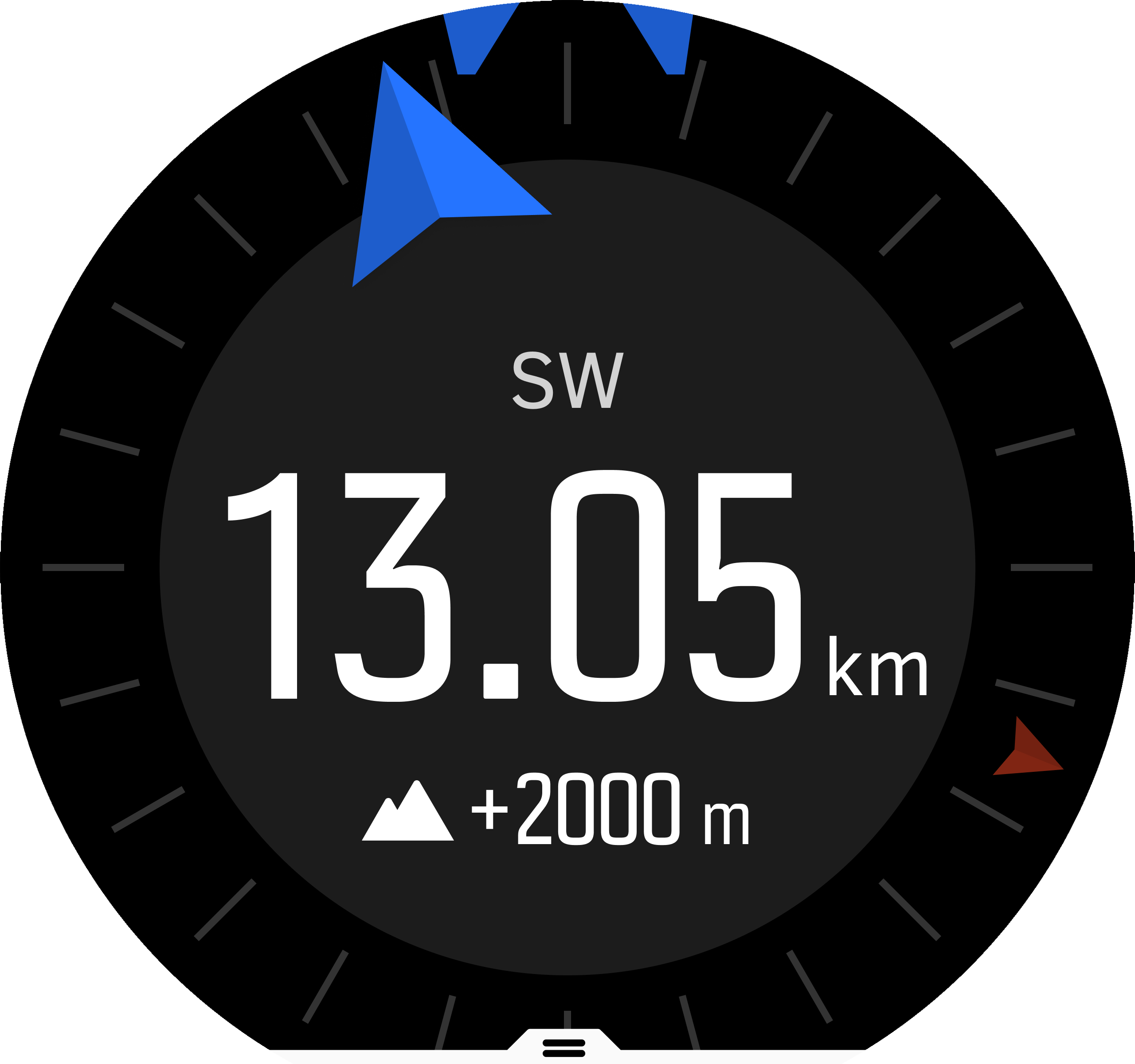

Навигацията с ориентир е функция, която можете да използвате на открито, за да следвате целевия път за местоположение, което виждате или сте гледали от картата напред. Можете да използвате тази функция самостоятелно като компас или заедно с хартиена карта.
Ако зададете целевото разстояние и височина, докато задавате посоката, часовникът ви може да се използва за навигация до това целево местоположение.
За да използвате навигация с ориентир по време на тренировка (достъпно само за дейности на открито):
За да използвате навигация с ориентир без тренировка:
