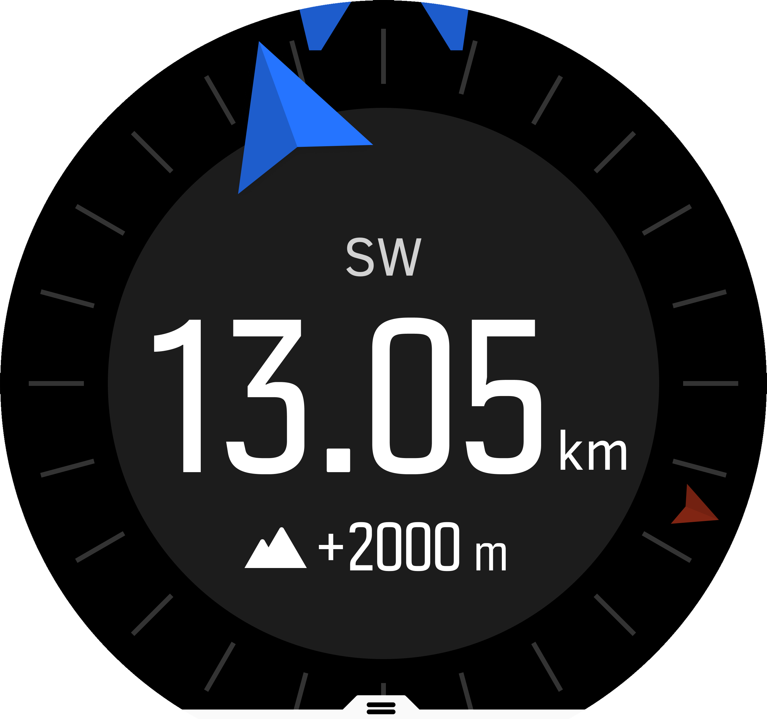

  4. 將畫面上的藍色箭頭指向目標位置,按中間按鈕。
  5. 如果不知道與該位置的距離和高度差,請選擇 並沿著藍色箭頭前往該位置。
  6. 如果知道與該位置的距離和高度差,請選擇
  7. 輸入與該位置的距離和高度差,並沿著藍色箭頭前往該位置。畫面也會顯示離該位置所剩的距離和高度。

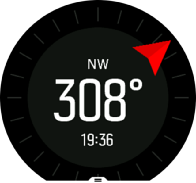

指南針
Suunto 9 包含數位指南針,讓您可以將地磁北極作為對照以確定前進方向。即使不在水平位準,傾斜補償式指南針也能提供準確的讀數。
您可以在 導航 » 指南針下的首頁中存取指南針。
指南針螢幕提供以下資訊:
  • 箭頭指向磁北極
  • 正方位方向
  • 以角度為方向
  • 時間(當地時間)或者電量:輕點螢幕以更改視圖
Compass
如要退出指南針,向右滑動或者按住中間按鈕。

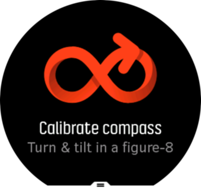

校準指南針
如果您的指南針未校準,則當您進入指南針顯示屏時,您將得到校準指南針之提示。
Calibrate compass Spartan
如果您想要重新校正羅盤,您可以從 導航 » 導航設定 » 校正指南針 下方的設定再次開始校正。

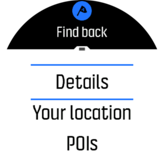

  3. 向上滑動或按下下方的按鈕即可打開快捷菜單。
  4. 捲動到 回頭找 並輕點屏幕或按下中間的按鈕選擇。
    捲動到 回頭找 Spartan
導航指南顯示爲所選運動模式的最後一個顯示畫面。
回頭找 顯示畫面 Spartan

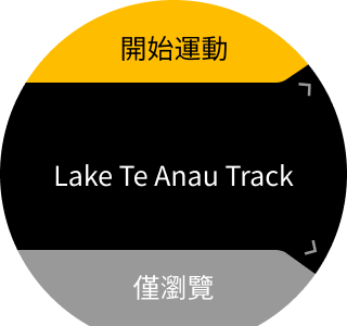

  4. 捲動至您想要導航至的路線,然後按中間按鈕。
    Routes Exercise
  5. 如果您希望使用運動路線,請選取 開始運動,或是如果您要導航路線,則請選取 僅導航
    注释:
    如果您只是導航路線,則不會在 Suunto 應用程式中儲存或記錄任何內容。
  6. 再次按上方按鈕,即可隨時終止導航。

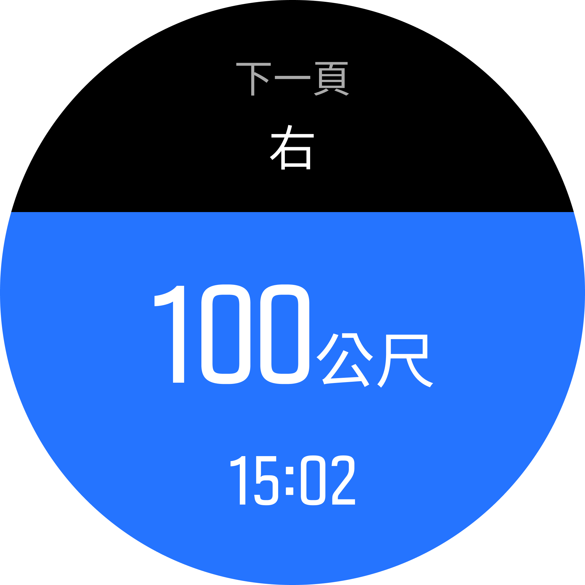

逐向導航
在 Suunto 應用程式中建立路線時,您可以選擇啟動逐向指示。將路線傳輸到您的手錶且用於導航時,其會在要轉彎的方向時發出聲音警示及資訊,為您提供逐向指示。
轉向導航,由 Komoot 支援
如果您是 Komoot 的會員,您可以利用 Komoot 找到或規劃路線,並將這些透過 Suunto 應用程式同步到您的Suunto 9。除此之外,您的手錶記錄的運動將會自動同步到 Komoot。
利用 Suunto 9及來自 Komoot 的路線進行路線導航時,手錶會發出指示轉向的聲音提醒,以及轉向方向的訊息提示。
