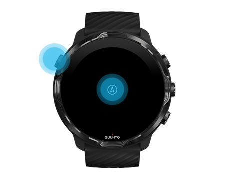

Display weer activeren
Om je display te activeren en met je horloge te communiceren, kun je:
  • op het scherm tikken
  • op de aan/-uitknop drukken
  • je pols draaien (standaard uitgeschakeld)
wake-up-display
OPMERKING:
Voor een langere levensduur van de batterij is Kantelen voor activeren standaard uitgeschakeld op je Suunto 7.

Het display activeren tijdens het sporten
Tijdens het vastleggen van een training met de Suunto Wear-app zijn het display en de gebaren om met je horloge te communiceren geoptimaliseerd voor sport en een langere levensduur van de batterij.
Je statistieken zijn altijd zichtbaar tijdens training, maar om de display uit de slaapstand te halen, kun je:
  • Het scherm aanraken
wake-up-display-during-exercise
