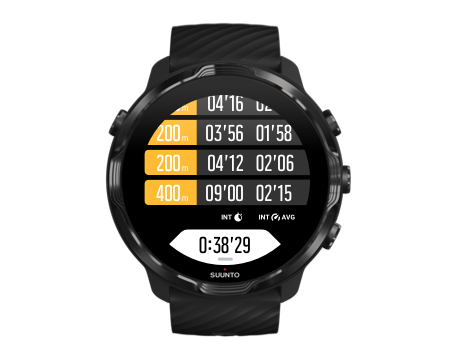

Със спортния режим на плувен басейн е лесно да следите цялостния си напредък, както и вашите интервали за плуване. Всеки път, когато се спрете за почивка в края на басейна, вашият часовник маркира интервал за плуване за вас и го показва в реално време в изгледа на таблица с обиколките.
Вашият часовник разчита на дължината на басейна, за да определи интервалите на плуване и да измери скоростта на плуване и разстоянието. Можете лесно да зададете дължина на басейна в опциите за тренировки, преди да започнете да плувате.
Научете как да задавате дължина на басейна.
бележка:
Можете да анализирате обиколките по-късно в резюмето на вашите тренировки на часовника или в мобилното приложение Suunto на телефона си.

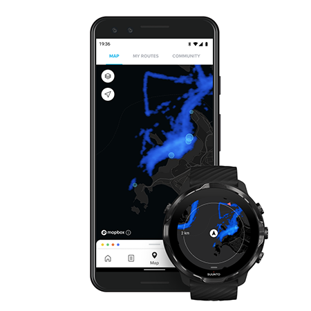

С режим на плуване в открит воден басейн можете да следите темпото си на плуване и разстоянието си, както и да виждате маршрута си на картата. За да намерите най-добрия открит воден басейн близо до вас, проверете картата с горещи точки за плуване на часовника си или разгледайте картите с горещи точки в мобилното приложение Suunto.
suunto-combined-app-open-water-swimming-heatmap-tall
Плуването в открит воден басейн разчита на GPS, за да изчисли разстоянието. Тъй като GPS сигналите не пътуват под вода, часовникът трябва периодично да излиза от водата, както например при стила на плуване фристайл, за да получи корекция на GPS.
Този тип условия затрудняват работата на GPS устройствата, затова е необходимо преди да скочите във водата, да се уверите, че GPS сигналът е силен. За да осигурите добър GPS сигнал, направете следното:
  • Свържете часовника си с Wifi, за да оптимизирате вашия GPS с най-новите данни от сателитната орбита.
  • Изчакайте най-малко три минути, преди да започнете плуването си, след като сте избрали спортен режим на плуване в открит воден басейн и сте получили GPS сигнал. Това осигурява на GPS необходимото време за затвърждаване на местоположението.
