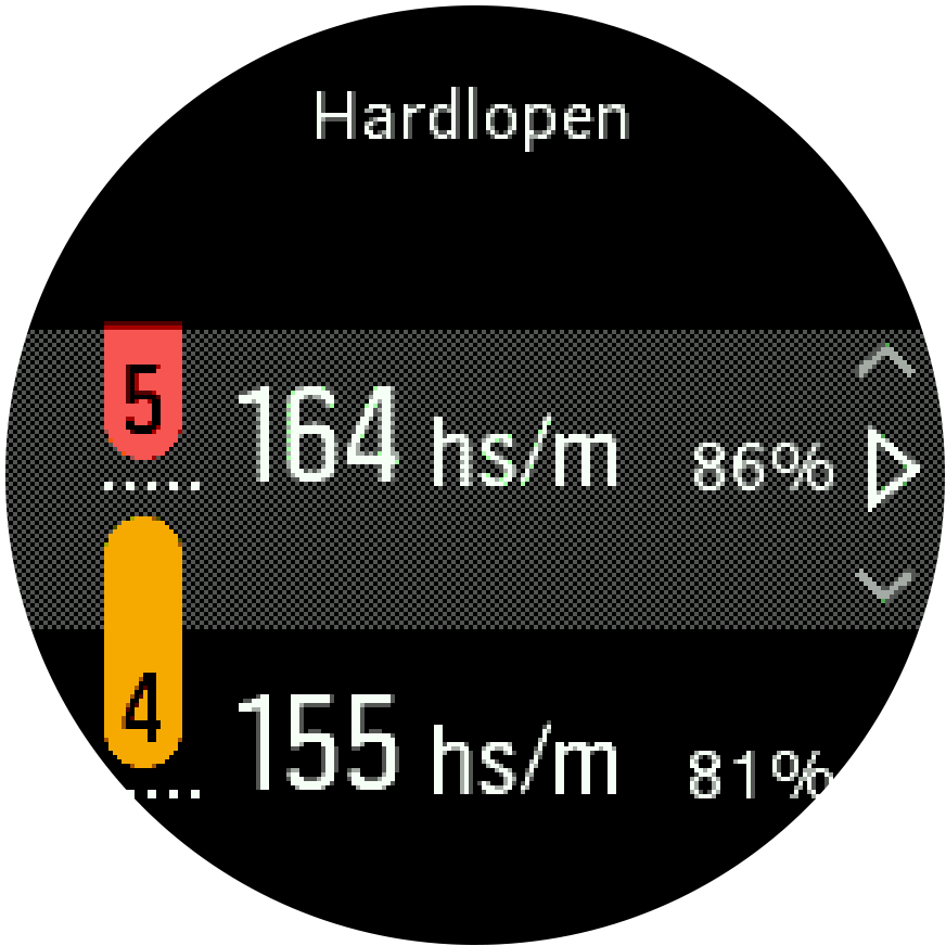

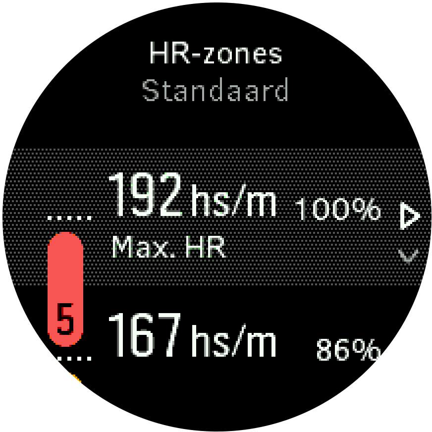

De hartslagzones worden gedefinieerd als percentagebereiken op basis van uw maximale hartslag (max. HR).
Uw maximale HR wordt standaard berekend met behulp van de volgende standaardvergelijking: 220 - uw leeftijd. Als u precies weet wat uw max. HR is, moet u de standaardwaarde dienovereenkomstig aanpassen.
Suunto 5 Peak heeft standaard en activiteitspecifieke HR-zones. De standaardzones kunnen voor alle activiteiten worden gebruikt, maar voor meer geavanceerde trainingen kunt u specifieke HR-zones voor loop- en fietsactiviteiten instellen.
Max. HR instellen
Stel uw maximale HR in vanuit de instellingen onder Training » Intensiteitszones » Standaard zones.
U kunt uw maximale HR ook instellen vanuit de instellingen onder Algemeen » Persoonlijk.
Standaard HR-zones instellen
Stel uw standaard HR-zones in vanuit de instellingen onder Training » Intensiteitszones » Standaard zones.
Als u Resetten selecteert in de HR-zoneweergave, worden de HR-zones gereset naar de standaardwaarden.
Activiteitspecifieke HR-zones instellen
Stel uw activiteitspecifieke HR-zones in via de instellingen onder Training » Intensiteitszones » Geavanceerde zones.
Wanneer u een oefening vastlegt (zie Het vastleggen van een oefening) en een hartslag hebt geselecteerd als intensiteitsdoel (zie Doelen gebruiken tijdens het sporten), wordt een HR-zonemeter, verdeeld in vijf secties, weergegeven rond de buitenrand van de sportmodusweergave (voor alle sportmodi die HR ondersteunen). De meter geeft aan in welke HR-zone u momenteel traint door het overeenkomstige gedeelte te verlichten. Het pijltje in de meter geeft aan waar u zich binnen het bereik van de zone bevindt.

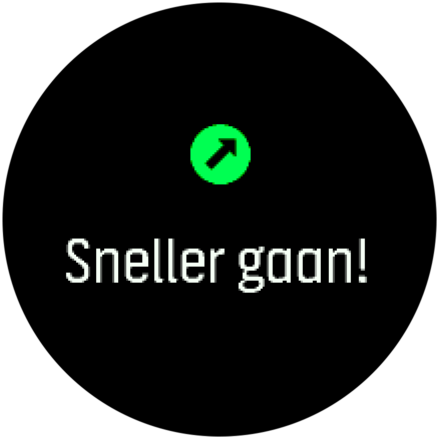

Uw horloge waarschuwt u wanneer u de geselecteerde streefzone bereikt. Tijdens het trainen vraagt het horloge u om te versnellen of te vertragen als uw hartslag buiten de geselecteerde streefzone ligt.
In het oefenoverzicht krijgt u een uitsplitsing van hoeveel tijd u in elke zone hebt doorgebracht.

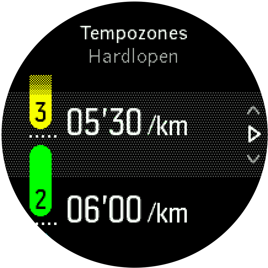

Tempozones werken net als hartslagzones, maar de intensiteit van uw training is gebaseerd op uw tempo in plaats van op uw hartslag. De tempozones worden, afhankelijk van uw instellingen, weergegeven als metrische of imperiale waarden.
Suunto 5 Peak heeft vijf standaard tempozones die u kunt gebruiken of u kunt uw eigen tempozones bepalen.
Tempozones zijn beschikbaar voor hardlopen.
Tempozones instellen
Stel uw activiteitspecifieke tempozones in via de instellingen onder Training » Intensiteitszones » Geavanceerde zones.
Selecteer uw nieuwe tempozone door op de boven- of onderknoppen te drukken.
Druk op de middelste knop om de nieuwe tempozonewaarde te selecteren.
Wanneer u een oefening vastlegt (zie Het vastleggen van een oefening) en tempo hebt geselecteerd als intensiteitsdoel (zie Doelen gebruiken tijdens het sporten), wordt een tempozonemeter, verdeeld in vijf secties, weergegeven. Deze vijf secties worden weergegeven rond de buitenste rand van het sportmodusdisplay. De meter geeft de tempozone aan die u als intensiteitsdoel hebt gekozen door de betreffende sectie te doen oplichten. Het pijltje in de meter geeft aan waar u zich binnen het bereik van de zone bevindt.
Uw horloge waarschuwt u wanneer u de geselecteerde streefzone bereikt. Tijdens het trainen vraagt het horloge u om te versnellen of te vertragen als uw tempo buiten de geselecteerde streefzone ligt.

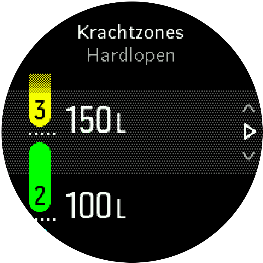

Een krachtmeter meet de hoeveelheid lichamelijke inspanning die nodig is om een bepaalde activiteit uit te voeren. De kracht wordt gemeten in watt. Het belangrijkste voordeel van een krachtmeter is precisie. De krachtmeter laat precies zien hoe hard u echt werkt en hoeveel vermogen u produceert. Het is ook gemakkelijk om uw vooruitgang te zien bij het analyseren van de watts.
Krachtzones kunnen u helpen op de juiste kracht te trainen.
Suunto 5 Peak heeft vijf standaard krachtzones die u kunt gebruiken of u kunt uw eigen krachtzones bepalen.
Krachtzones zijn beschikbaar in alle standaard sportmodi voor fietsen, indoor fietsen en mountainbiken. Voor hardlopen en trailrunning moet u de specifieke “Kracht”-sportmodi gebruiken om krachtzones te verkrijgen. Als u aangepaste sportmodi gebruikt, moet u ervoor zorgen dat uw modus een energie-POD gebruikt, zodat u ook krachtzones krijgt.
Activiteitspecifieke krachtzones instellen
Stel uw activiteitspecifieke krachtzones in via de instellingen onder Training » Intensiteitszones » Geavanceerde zones.
Selecteer uw nieuwe krachtzone door op de rechterboven- of rechteronderknop te drukken.
Druk op de middelste knop om de nieuwe krachtwaarde te selecteren.
Om krachtzones te kunnen gebruiken tijdens het sporten, moet u een power-POD gekoppeld hebben met uw horloge, zie Koppelen van POD's en sensoren.
Wanneer u een oefening vastlegt (zie Het vastleggen van een oefening) en kracht hebt geselecteerd als intensiteitsdoel (zie Doelen gebruiken tijdens het sporten), wordt een krachtzonemeter, verdeeld in vijf secties, weergegeven. Deze vijf secties worden weergegeven rond de buitenste rand van het sportmodusdisplay. De meter geeft de krachtzone aan die u als intensiteitsdoel hebt gekozen door de betreffende sectie te doen oplichten. Het pijltje in de meter geeft aan waar u zich binnen het bereik van de zone bevindt.
Uw horloge waarschuwt u wanneer u de geselecteerde streefzone bereikt. Tijdens het trainen vraagt het horloge u om te versnellen of te vertragen als uw kracht buiten de geselecteerde streefzone ligt.
