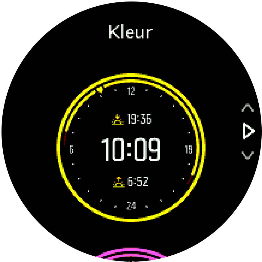

Gebruik de rechterboven- of -onderknoppen om door de voorbeeldweergaven van het horlogedisplay te bladeren en selecteer de gewenste weergave door op de middelste knop te drukken.
Gebruik de rechterboven- of -onderknoppen om door de kleuropties te bladeren en de kleur van uw keuze te selecteren.
