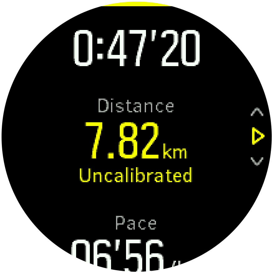

Калибриране на скоростта и разстоянието
Suunto 3 Fitness може да измерва скорост и разстояние при бягане и ходене с помощта на вградения акселерометър на часовника. Акселерометърът трябва да бъде калибриран към дължината и движението на вашите собствени крачки. Без калибриране часовникът не може правилно да измерва скорост и разстояние.
Най-лесният начин за калибриране на часовника е записването на първите упражнения за бягане или ходене с помощта на свързан GPS (вижте Свързан GPS). Когато използвате GPS на мобилния си телефон, калибрирането на скоростта и разстоянието се извършва автоматично във фонов режим.
Ръчно калибриране на часовника:
  1. За запис на упражнение за ходене и бягане с известно разстояние (например на писта) и в продължение на поне 12 минути, вижте Запис на тренировка
  2. Редактирайте разстоянието след вашето упражнение в обобщението чрез натискане на средния бутон, когато разстоянието е маркирано.
    SF3 Distance Calibration
бележка:
За да получите най-точния резултат, калибрирайте ръчно часовника си поотделно както за бягане, така и за ходене.

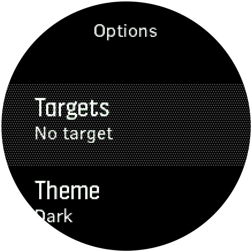

Тема на дисплея
За да можете по-лесно да разчитате екрана на часовника си, докато тренирате или навигирате, можете да избирате между светли и тъмни теми.
При светла тема фонът на дисплея е светъл, а цифрите са тъмни.
При тъмна тема контрастът е наобратно – фонът е тъмен, а цифрите са светли.
Темата е цялостна настройка, която можете да промените в часовника си от опциите във всеки спортен режим.
За да промените темата на дисплея от опциите при спортен режим:
  1. От циферблата на часовника натиснете горния десен бутон, за да отворите стартиращата програма.
  2. Превъртете до Excercise (Упражнение) или натиснете средния бутон.
  3. Отворете някой спортен режим и натиснете долния десен бутон, за да отворите опциите на спортния режим.
  4. Превъртете надолу до Theme (Тема) и натиснете средния бутон.
  5. Превключете между светла и тъмна тема, като натиснете горния и долния десен бутон, и потвърдете със средния бутон.
  6. Превъртете обратно, за да излезете от опциите на спортния режим и да стартирате (или затворите) спортния режим.
