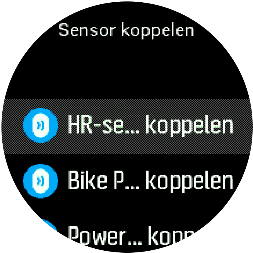

  1. Ga naar uw horloge-instellingen en selecteer Connectiviteit.
  2. Selecteer Sensor koppelen voor de lijst met sensortypes.
  3. Druk op de rechteronderknop om door de lijst te bladeren en selecteer het gewenste sensortype met de middelste knop.
    Sensor list Trainer

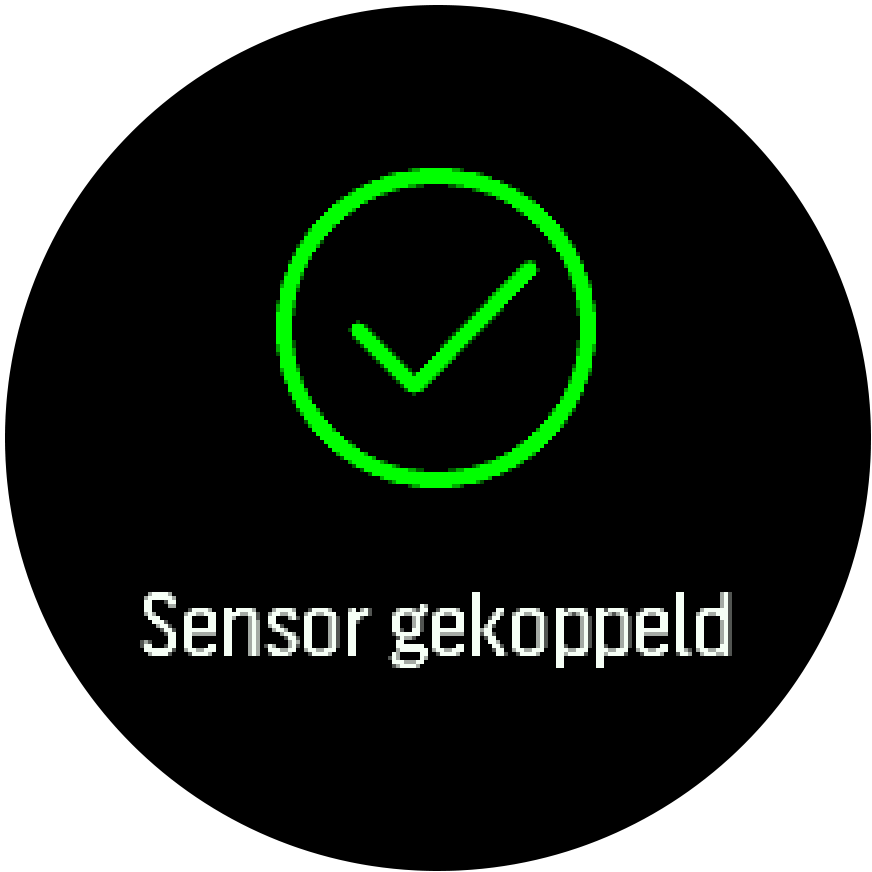

  4. Volg de instructies van het horloge om het koppelen te voltooien (refereer indien nodig naar de handeling van de sensor of POD) en druk op de middelste knop om naar de volgende stap te gaan.
    Sensor paired Trainer
Als de POD vereiste instellingen heeft, wordt u tijdens het koppelingsproces gevraagd een waarde in te voeren.
Wanneer de POD of de sensor is gekoppeld, zoekt uw horloge hiernaar zodra u een sportmodus selecteert die dat soort sensor gebruikt.
